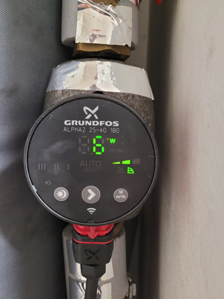

Ahhh - hvilken indstilling har du valgt på din Alpha 2 pumpe? Tag gerne et billede af displayet. Den skal stå på konstant tryk ved gulvvarme.
Per M. Friis
Per M. Friis skrev den 18-11-2022 22:02:27
Konstant tryk, fuld styrke - altså helt til højre, i højre side :)

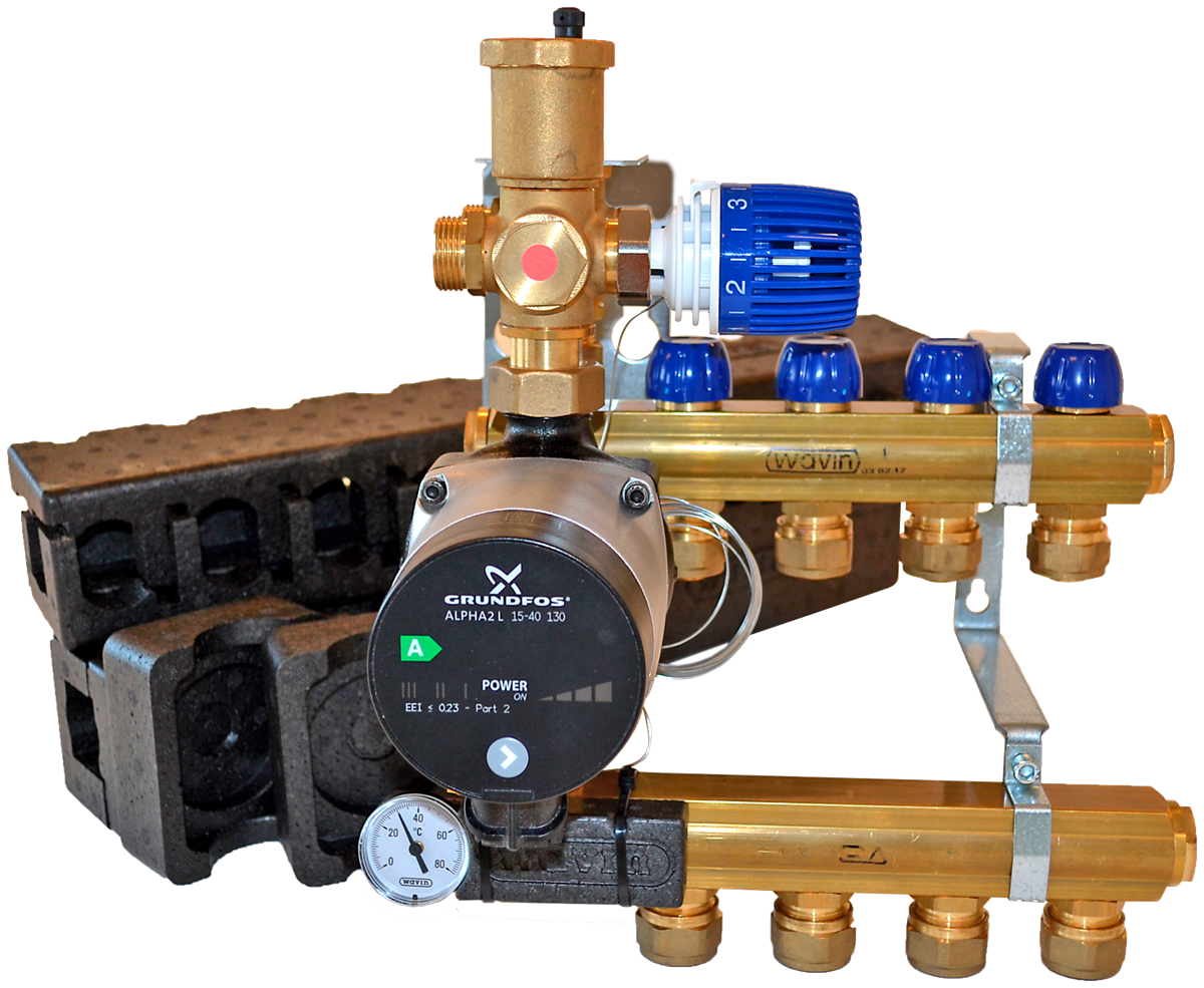

Er det denne model du har?
Per M. Friis
Nej… Min shunt sidder dumt, så den er svær st tage billede af sådan “bare lige”.
Det er en Alpha2L 15-40 130. Shunten er præcis denne og pumpen står til CP2 jf. Wavin manualen :)
