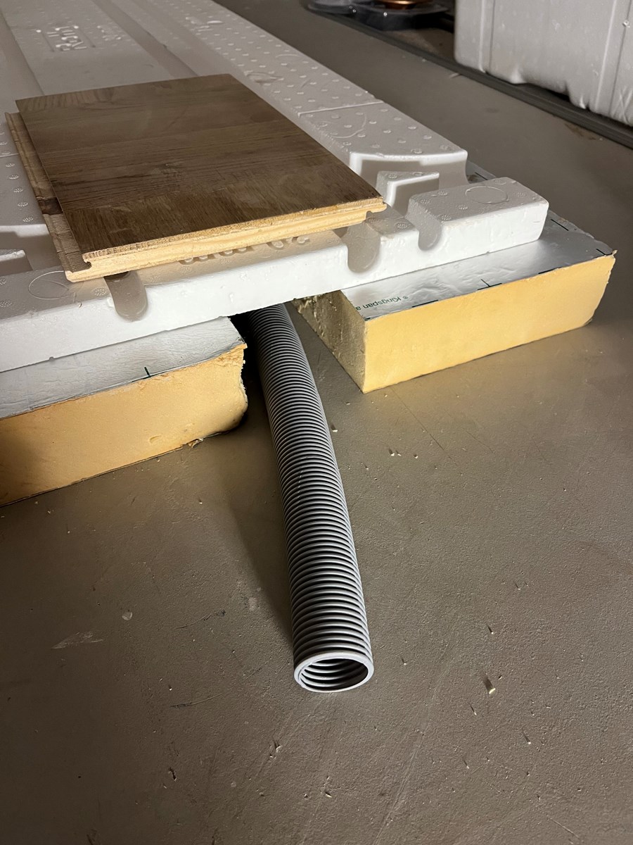

Det gamle betondæk er nu rettet op med flydespartel og betonsliber. Derpå vil jeg lægge 60mm Kingspan Therma TF70 plader efterfulgt af Roth EPS sporplade samt 16mm svømmende klikgulv. Af forskellige årsager har jeg desværre ikke mulighed for at stive konstruktionen af med en gulvspånplade (ved godt det ikke er optimalt). Jeg er derfor usikker på hvad jeg gør de steder hvor der ligger rør ovenpå betonen (se billede for illustration). Visse steder ligger der flere rør ved siden af hinanden, hvorfor jeg er nervøs for at gulvet vil give sig, når man træder der (da Kingspan her mangler til at understøtte). Nogen forslag til at 'forstærke' disse opråder? Kunne opfydning med lecakugler være en løsning?

Sådan som du viser det på billedet ligger både sporplade og gulv på den værst tænkelige retning. Sporplade er netop svagest hvor sporene er og gulvet har det på samme måde i samlinger.
Ved at dreje noget af det kan du få en stærkere konstruktion.
