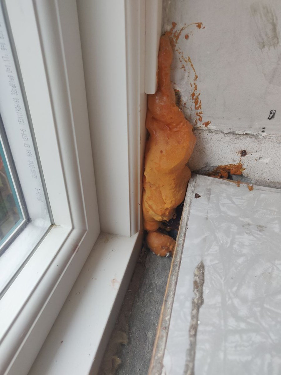

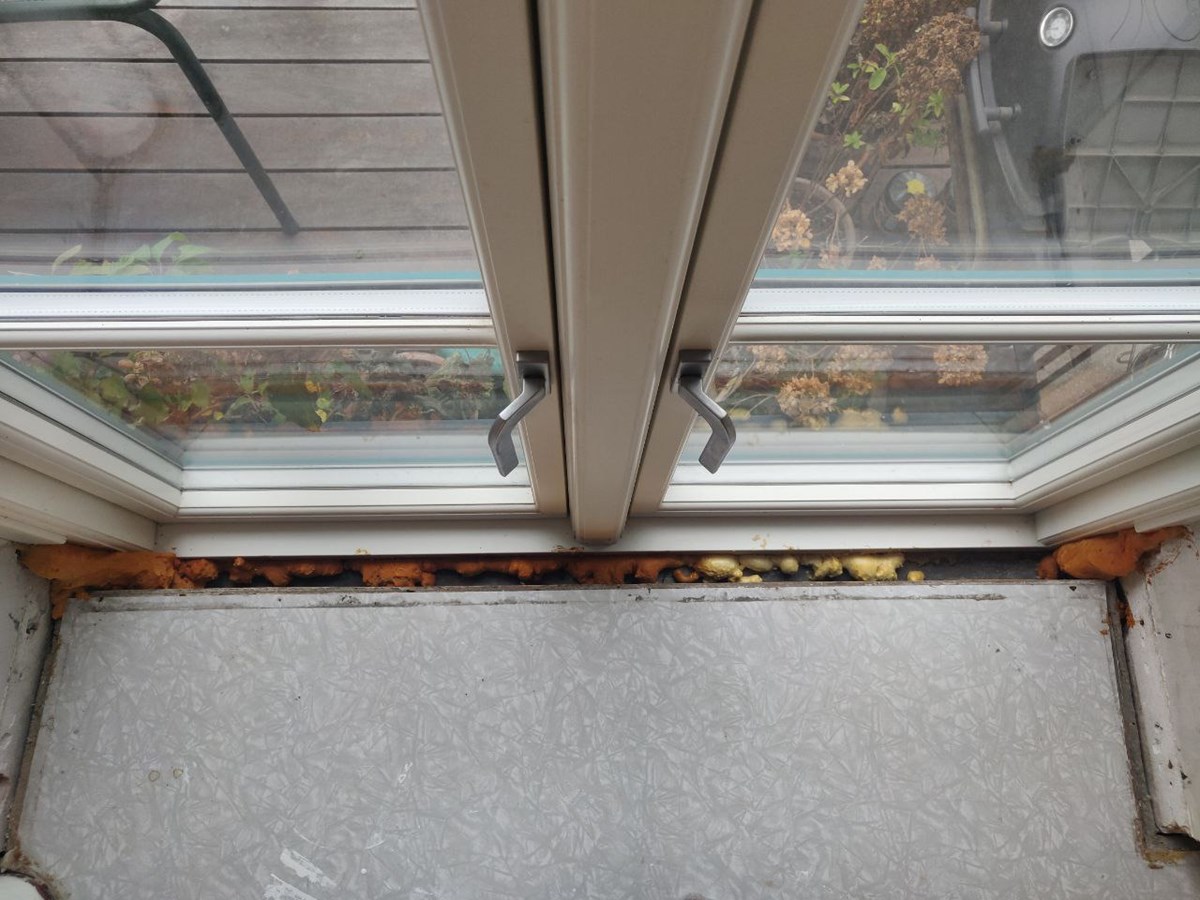

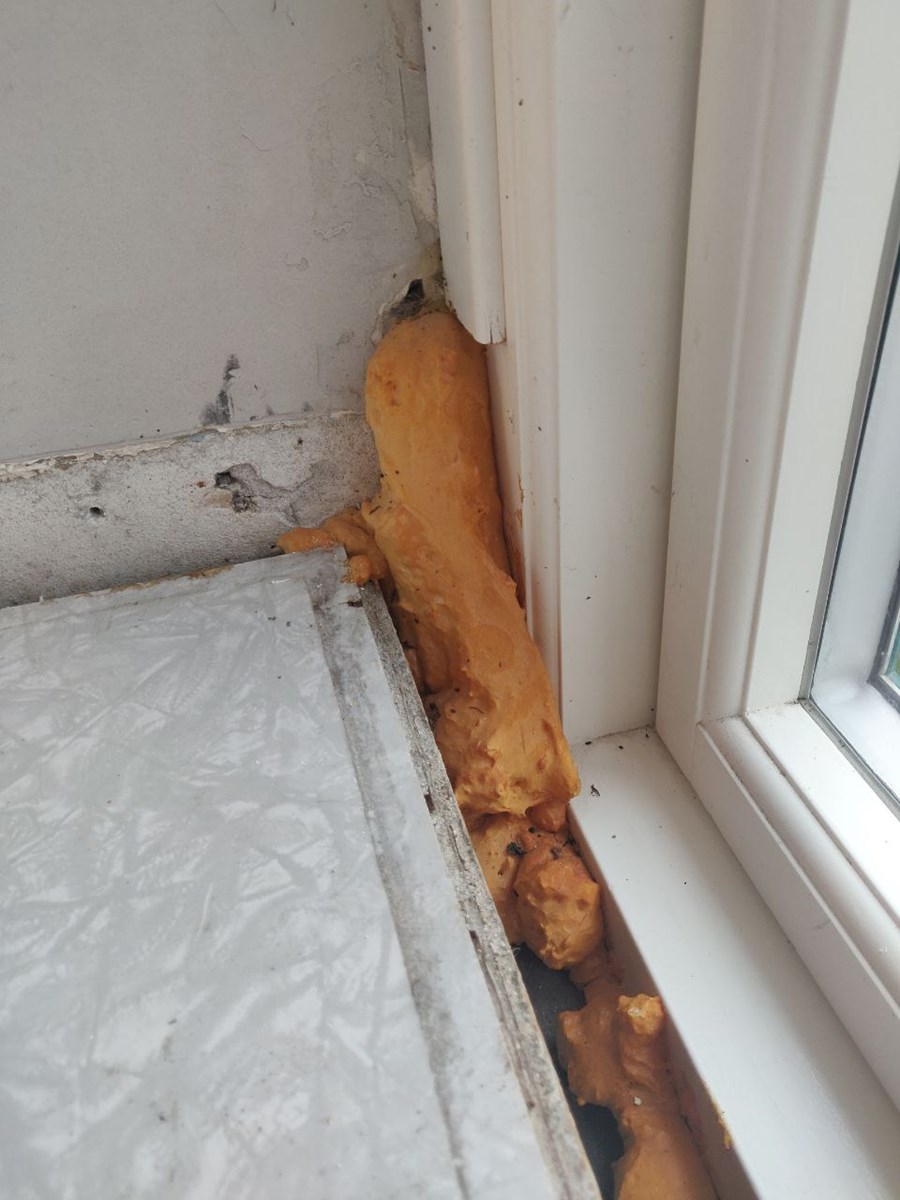

Der er mellem 1-4 cm åbning mellem vindue og væg, som skal lukkes til.
Jeg har sprøjtet isolationsskum (pu), men er i tvivl om det er den korrekte løsning. Derfor er skummet endnu ikke skåret til.
Jeg har vedlagt billeder af manglende finish ved højre og venstre side af rammen. Desuden et overbliksbillede, der viser hele området ved vinduesrammen, som skal lukkes til.
Kan jeg godt benytte PU skum omkring et vindue, eller skal jeg skære skummet af og smide noget andet i. Hvordan ville I afslutte de store sprækker på ca 4 cm i siderne samt sprækken på ca. 2 cm for neden ? Har hørt om noget ekspanderende fugebånd, men det kan vel ikke dække 4 cm?  skal jeg opbygge med mørtel så sprækken bliver mindre, og så proppe ekspanderende fugebånd eller acrylfuge i, eller skal jeg bare dække det hele med mørtel? Skal jeg stoppe rockuld ind mellem vinduesramme og væg?
Bedste hilsner Michelle
danseal interior 521 fungerer rigtigt godt her. Brug isolering og bagfugestop som når man fuger udvendigt.  https://www.danalim.dk/produktkatalog/byggeri/fugemasser/danaseal-interior-521
Har fuger større sprækker end dem sådan her.
Det gode ved danaseal er den ikke skrumper og ikke bliver gul. Brug fugepind og glittemiddel som på videoen så bliver det pænt. Evt dæk med liste efter hvis du ikke kan lide fuge-looket.
Nu har du jo brugt PU skum, så det er lidt sent med rådene:-)
Mellemrummet mellem vindue og murhul udfyldes med isolering og vinduespladen udskiftes med en der kan nå ind til vinduet. Herefter kan du reparere lysningen med puds/spartel alt efter hvordan dine vægge ser ud. Hvis vinduet er for smalt i forhold til hullet, afsluttes med lister.
Det der med at fuge en 5 cm bred fuge med fugemasse er klamp af værste skuffe.
Selvbygger med stort S.
