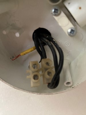

Havde et uheld med en skærm der røg på gulvet og kortsluttede.
 Den fik taget  en samlemuf ,  i et andet værelse
Hvor der er 4 nuller samlet i en muf.
Har flere lampeudtag i mit gamle hus , hvor man har lavet samlingspunkt i lampeudtag som var normalt i ældre tid.😌
Findes der er opdatetet måde at samle det på , udover en muf? Når man har flere nuller ? Og andre ledninger.
Stoler ikke rigtig på det 😄
Se billede af nuværende måde

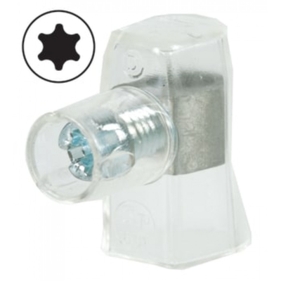

Jeg ville bruge en kronemuffe, findes både i enkelt og dobbelt.
De fire sorte ledninger, du viser på billedet, kan være i den ene halvdel af en dobbelt samlemuffe, så er der et hul frit til at koble noget til i.
Tusind tak for svar , lider lidt af OCD 😆 så tør næsten ikke kører fra huset fordi at det er samlet sådan , men prøver de kronemuffer
For lige at komme ud over misforståelser med benævnelser.
Dem du selv viser i det første indslag er kronemuffer
Dem der henvises til senere er dobbelt samlemuffer. Og de er helt klart bedre. men de skal også spændes ordentlig til.
