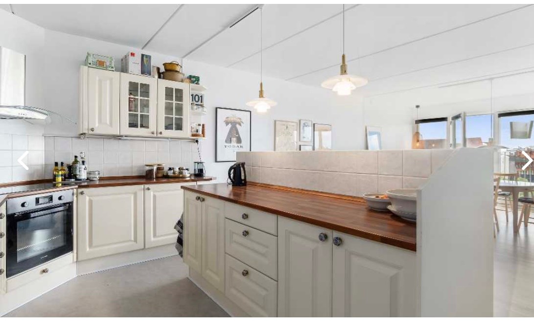

Overfladen på lågerne er dækket af en eller anden form for folio. Jeg ved ikke om det er melamin eller hvad det er. Har prøvet at vedhæfte et billede.
Hvis man eventuelt piller det af og der gemmer sig en mdf-plade indenunder og ikke en træplade, kan man så fortsat male pladen?

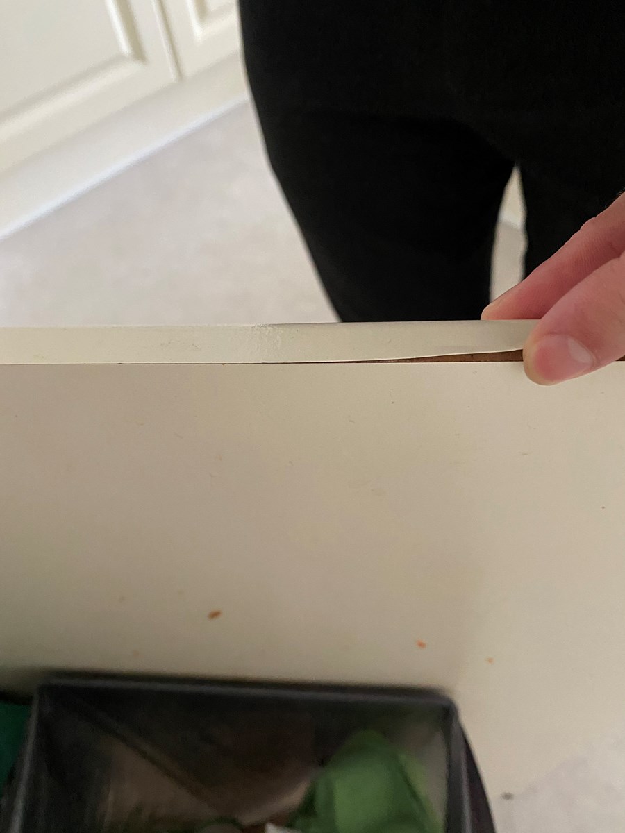

Laminaten sidder løst på en af lågerne. Kan man ellers male udenpå hvis det ikke er løst?
Jeg tænkte vi selv ville gøre det, fremfor at få en maler til det. Men er i tvivl om lågerne skal slibes eller ej ( hvis det ikke er træ, tænker jeg ikke de kan slibes - og så giver det måske ikke så meget mening at hive den overtrukket laminat af?)
Det ser ud som om det kun er kanten på pladen der er løs. Under det anes spånplade. Du vil ikke kunne trække melamin overfladen af på sådan en måde at det er til at slibe og spartle bagefter. Den eneste chance du har er at slibe selve overfladen som den er nu og sprøjtemale. Men det skal være med den rigtige grunder først.
Den løse kant limes fast.
Kanterne er måske melamin, men selve fronten kan man da ikke lave i melamin i det mønster? Eller kan man?
Jeg har ikke umiddelbart set eller hørt, at melamin kan bøjes på den måde.
Kurt B. Andersen
i mit tidligere køkken var det ægte egefiner låger som var limet ind i tilsvarende eller lidt mere kringlede udfræsninger. Det kunne man med damp og presser. Så mon ikke man kan gøre noget tilsvarende med melamin. Men det er sådan set heller ikke så vigtig om det er melamin eller det er noget andet. Det du skal vide er at denne belægning ikke kan tages af, selv den på limede kant er gået løs.
