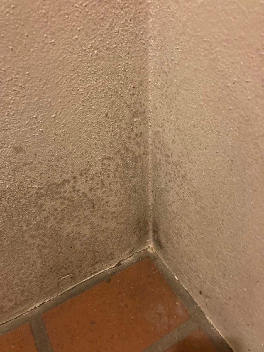

Under oprydning i kælderen dukker dette op i et hjørne. Skal jeg gå i fuld panik?
Der mangler vist lidt mere viden for at kunne svare på det.
Er rummet et rum med høj luftfugtighed (badeværelse, kælder, bryggers.... )?, Har der stået noget i hjørnet, så luften ikke kunne cirkulere i hjørnet?
Behøver ikke nødvendigvis kommer nedfra eller bagvediggende.
Prøv at rense det godt af, lad hjørnet være "frit"  og se, om det kommer igen.
Hvis der har stået noget tæt op af vægen, kommer der let fugtpletter, da fugten ikke kan slippe væk.
Tak skal i have. Jeg renser og venter lidt med panikken. :)
