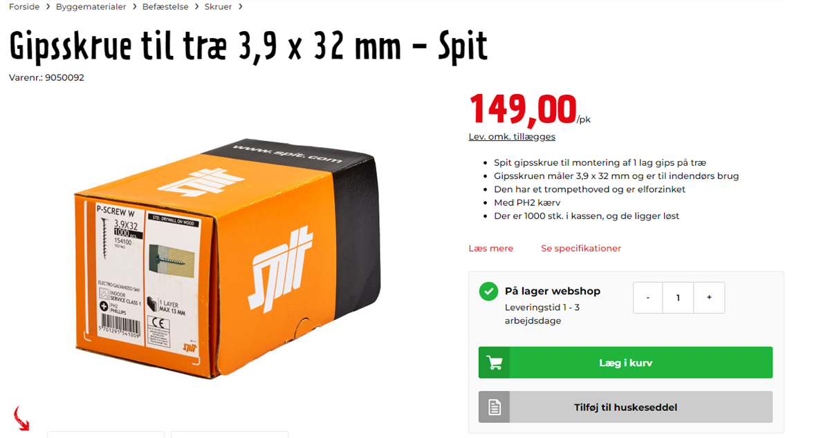

Jeg skal til at sætte nogle fibergipsplader op. De skal monteres i et træskelet. Kan jeg bruge denne typer skruer fra jem og fix?
Det tror jeg ikke der er noget i vejen for, men den originale er på et punkt bedre. Den har en længere hals uden gevind. Da fibergips er skruefast så tager det gevind fra gipsskruen lidt fat i pladen så den ikke så let trækkes ind på plads.
Jeg undrer mig også over hvorfor da den originale kan købes billigere LINK
Alletiders. Så køber jeg dem i Carl Ras.

Jeg ville bruge en skrue med fræseribber
Fræseribber på skruen er nødvendigt til fibergips, en alm gipsskrue er for flad og glat til at den kan undersænkes i fibergips. Der kan godt til nøds bruges træskruer men det er som regel lidt dyrere.

Skruer til fiber gips har fræse takker på skruehovedet.
