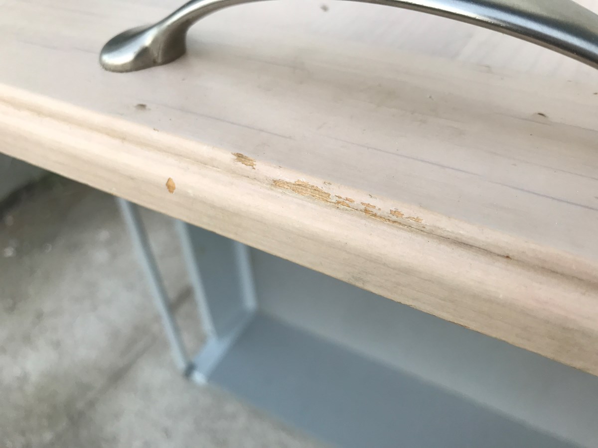

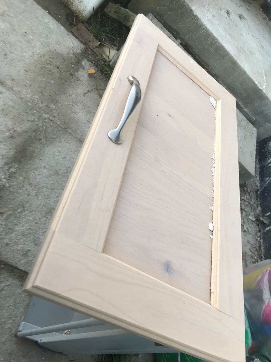

Mit spørgsmål er så; hvordan får jeg givet alle køkkenfronterne (låger, lister, skuffer) en flot ny farve?
Jeg tænker at alt skal slibes, men med hvad? Og skal der puttes noget grunder på inden man maler? Jeg er lidt i tvivl om hvilket materiale der er på fronterne - det føles som noget laminat, for der er nogle steder hvor overfladen ligesom er “slidt af”?

For mig ligner det noget lak med hvid pigment i. Det skal slibes ned inden du kan male på det.
Du kan overveje at lade en autolakere male lågerne, han/hun kan gøre det meget pænere end du selv kan, men det koster selvfølgelig lidt mere.
Har selv malet låger med en sprøjtemaler.  Det blev rigtig godt. Det skal ikke være de billige Wagner modeller. Du kan leje en i byggemarkederne.
