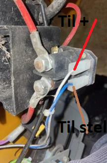

Prøv at tage de små ledninger med stik af relæet, sæt så en ledning til stel fra den enen terminal, og den anden til terminal til +
Starter den skal du ud og lede efter fejlen i styrestrømmen og sikkerhedskontakterne.
