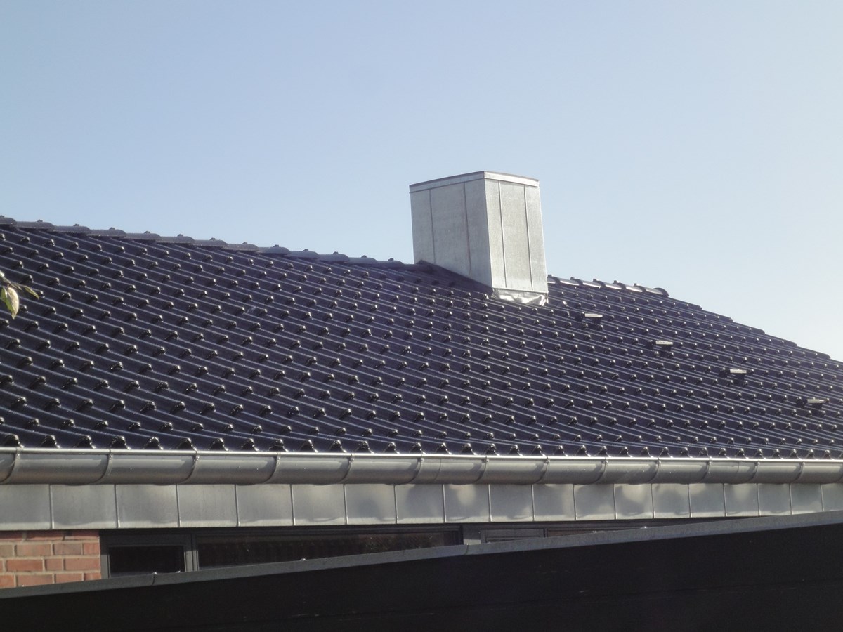

dannyb9293 Trådstarter 30 9000 10-11-2022 10:53 Det er ikke indækning ned mod tag. Men beklædning af selve skorsten da nogle stenner frostsprængt og fuger er trætte. 4 zink sider. Ala det på billedet.

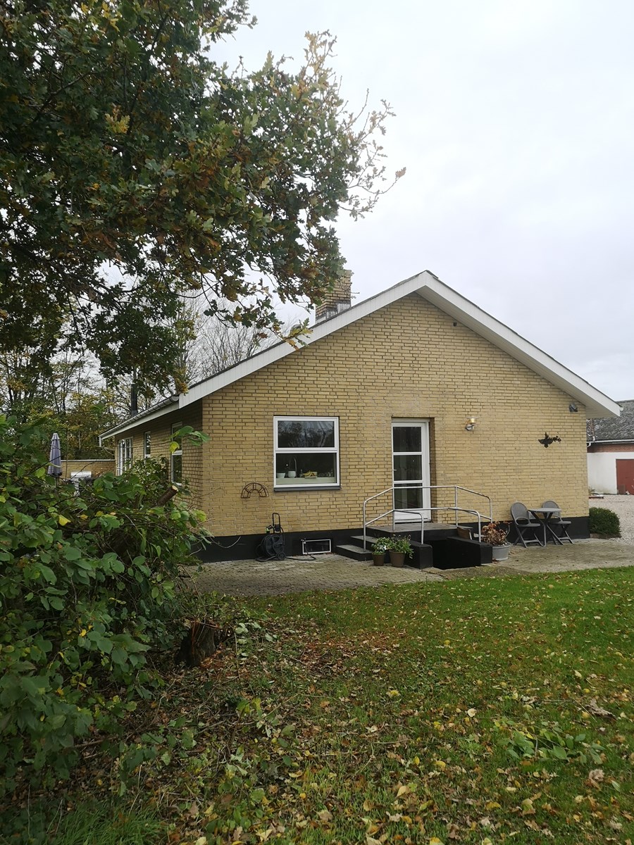

ev elmand 30530 7480 10-11-2022 16:13 På det første billede ( hvis det er dit hus ) ses en standard inddækning som er rillet ind i fuger med 3 trappetrin op ad siden på skorsten. Det kunne være godt med et billede hvor træer ikke dækker så meget af skorstenen. Det er overslags pris. Så jeg ville regne med at det kommer til at koste mere. Har nogen samlet det, kan det skilles ad. Samles igen ? ?m.v.h. Erik (1/2 ekspert i mange ting)
dannyb9293 Trådstarter 30 9000 10-11-2022 16:46 Elmand. Det var lige det billede jeg havde. Jeg har fået overslag på 6800 fra blikkenslager, så det var mere for at høre om det var for dyrt
