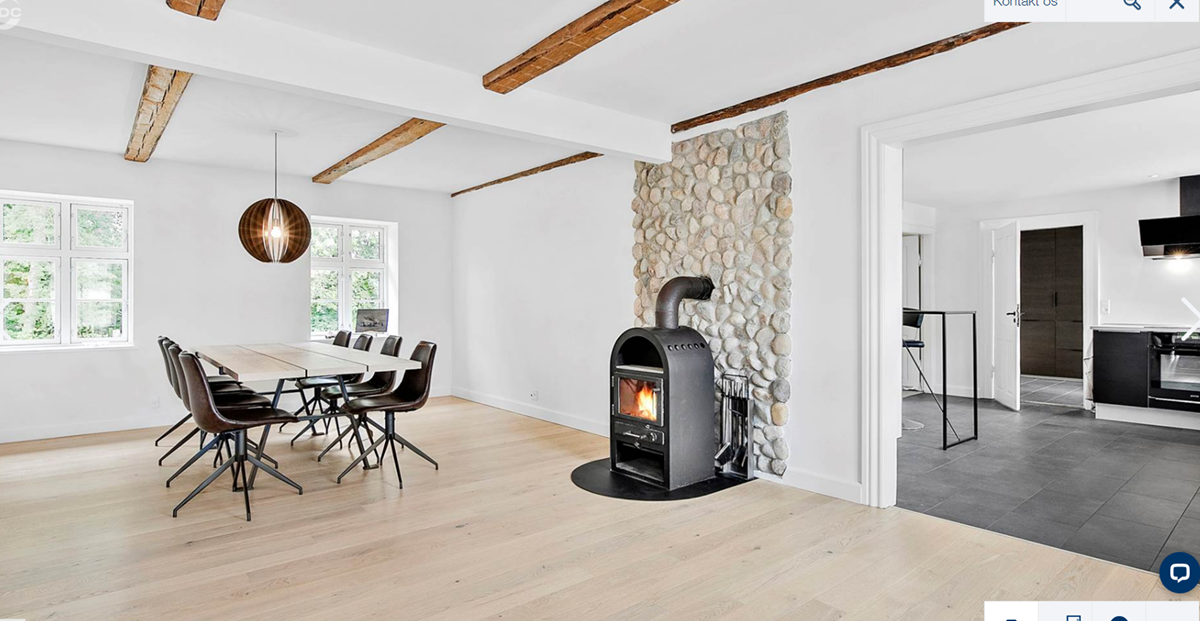

Den meget dekorative brændeovn i det hus vi lige har købt er fra før 2003, og må dermed ikke bruges/forurene. Det gør os ikke noget, der er allergi i huset, så vi bruger aldrig brændeovn, men den er pæn og vi vil gerne beholde den.
I vores forrige hus var der også en brændeovn (indmuret) som vi heller ikke brugte. Der kunne vi slippe med at gøre så den ikke kunne åbnes uden brug af værktøj, det kom en skorstensfejer og besigtigede, og så slap vi for skorstensfejer fremover (huset varmedes med gas).
Kan man i dag, hvis en skorstensfejer besigtiger, og man har blokeret brændeovnen så lågen ikke kan åbne, få lov at beholde den af kosmetiske grunde, den kommer jo ikke til at forurene?
Ejendomsmæglerbillede med retoucheret ild

Ja det kan du. Man må have alt stående i sin stue til pynt. ( Om jeg mener denne ovn pynter er så noget andet )
Men spørg lige skorstens fejer om det ikke kan blokeres på anden måde. Tage røgrør væk eller andet. Så kan man bruge den til et eller andet pynt.
