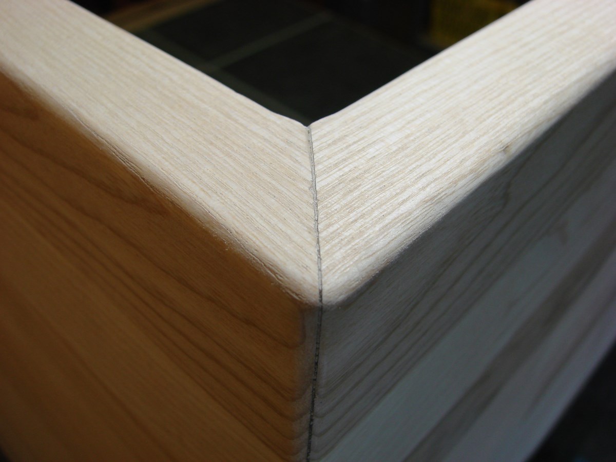

Smighjørner kan sagtens samles så de bliver stærke, det kræver bare lidt tålmodighed.

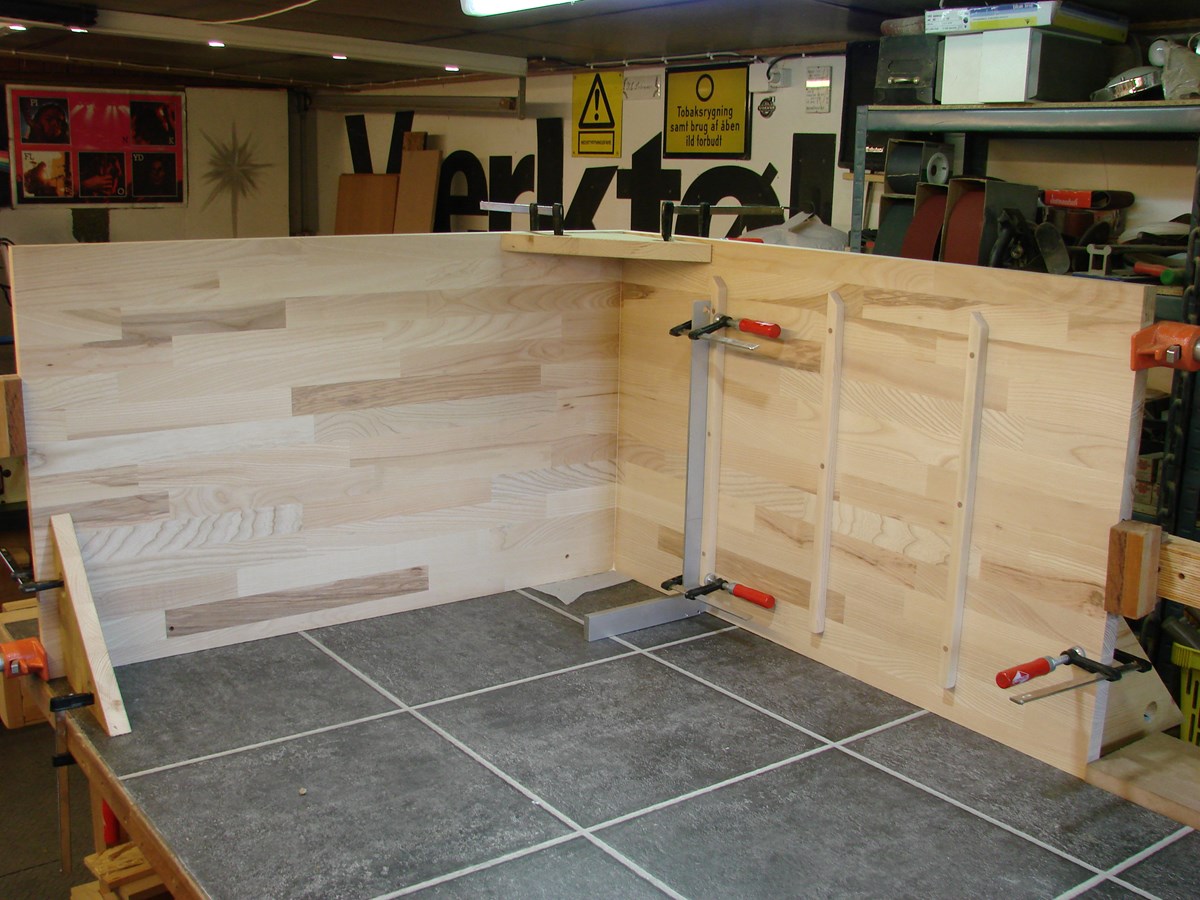

Saml et hjørne af gangen og brug nogle store vinkler der kan holdes på plads med skruetvinger mens limen tørrer. så du har 2 "store vinker" inden de så sættes sammen.
Du kan eventuelt bruge dyvler eller fisk for at holde samlingerne på plads så hjørnet ikke skrider, men vinkler i hjørnerne er nemmere at styre.
Jeg har skåret nogle trekantvinkler af en gammel bordplade og boret huller i, så skruetvingerne kan trykke vinkelret på pladen. Du kan se dem i brug på det nederste billede, både i hjørnet men også til at holde pladerne ned mod bordet. Alu vinklen var kun med til at holde pladen mens jeg satte det sammen...
Når du til sidst skal samle de 2 sider med hinanden skal du selvfølgelig have nogle tvinger der er så lange at de kan nå hele længden
