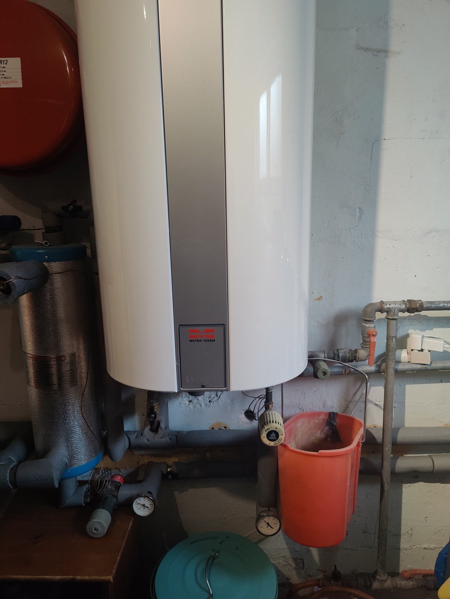

Fjernvarme - kan nogen hjælpe? bilingual 155 3000 08-11-2022 09:50 Hej, jeg har dette ældre fjernvarme anlæg og er lidt i tvivl om hvad den grå vandrette termostat gør nederst til venstre gør, kan jeg optimere på den? 4 svar Følg tråden Annonce Annonce Annonce
Superdiy 1027 4200 08-11-2022 10:22 Den styrer temperaturen på dit varme vand. Som udgangspunkt kan du skrue den så langt ned at du netop har varmt nok vand i hanen. Selvbygger med stort S.
bilingual Trådstarter 155 3000 08-11-2022 10:24 Superdiy skrev den 08-11-2022 10:22:14Den styrer temperaturen på dit varme vand. Som udgangspunkt kan du skrue den så langt ned at du netop har varmt nok vand i hanen. Super, kan man spare på regningen den vej eller er det peanuts? LDS Tip Automatisk tip Altid lave priser hos Harald Nyborg! Se ugens bedste tilbud her
JohnLarsen 1861 3500 08-11-2022 10:42 Jovist, men er det varme vand under 50 gr risikerer man legionellabakterier. Alle besparelser omregnes til fl. rødvin👍
Jens J. 890 3500 08-11-2022 11:18 Citat:"En temperatur på 55 grader i varmtvandsbeholderen og 50 grader ude ved vandhanen er nok til at holde legionella og andre bakterier nede og er stadig varmt nok som opvaskevand. Myndighederne anbefaler en temperatur i varmtvandsbeholderen på 55 grader i varmenormen DS469:2013" Hilsen Jens J."Køb billigt og græd mange gange, eller køb kvalitet og græd én gang"
