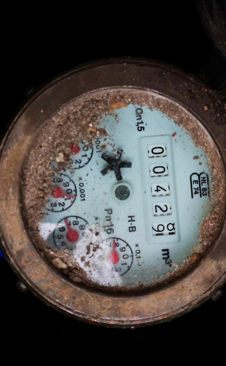

Pinligt spørgsmål, men bli'r sku li' nødt til at høre folket: hvad står den her vandmåler på?
429m3 eller 42,9m3?

Hvis du nu lige havde fjernet skidtet fra glasset, var det noget nemmere at aflæse.
Aflæsningen må være 428,770? hvor sidste ciffer er totalt skjult i møg.

Det er mest "det store tal", jeg lige vil være helt sikker på, og kommatallene under alt møget er mindre vigtige.
Er du helt sikker på, det er 429, og ikke 42,9  m3?
Det fremgår da af teksten på skalaen. Da sidste ciffer er ved at skifte fra 8 til 9, må det da være 428  og af viserne, hvoraf den første er benævne x0,1m3 viser 7, kan resten af decimaltallene aflæses,
Ja det rigtige tal er 427,770 m3 De sidste ciffer (deciliter) kan ikke ses.
Hvad bliver måleren brugt til? - det er vel ikke til afregning.

Du mener vel 428,770?
Ja du har helt ret - det var lige en tastefejl.
Igen mange tak til jer alle. Det var os, det jeg havde på fornemmelsen ..men ville li' være helt sikker, da der jo alligevel er en anelse forskel på ca 43 og 430 🙂
