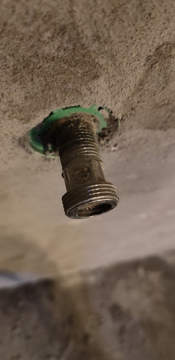

Hej , dette rør er for langt , til at vores dæk rosette til blandings batteriet kommer helt ind til væggen , man kan ikke skrue selve kuglehane leddet af , det er hele røret i væggen der drejer , hvad kan man gøre ? Skal der skærer noget af røret eller er der andre muligheder ?
På dit billede er det svært at se hvad det drejer sig om. Kan du ikke tage et billede af situationen. Du skal sikkert bare skære noget af røret eller købe et stykke, der er lidt kortere.
Ja skal nok skrue røret ud og skære noget af det :s , hvad skal jeg skære med ?
Jeg ser intet billede.

 Her :)
Den skal skrues helt ud af væggen og afkortes med en vinklelsliber på det stykke der sidder inde i væggen.
Når du monterer den igen skal gevindet tætnes med pakgarn og salve.
