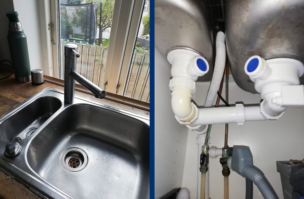

Jeg skal have en ny vandhane, da den sidder super løst og er lidt utæt, da den nogle gange drypper under vasken.
Kan I anbefale en vandhane som passer til mit setup? (se mit billede)
En tilføjelse: Bør jeg udskifte hele håndvasken også?

Kan du ikke bare spænde den fast igen, nedfra og op? Når den er løs, er det sikkert også derfor at det drypper under vasket, det løber ned ved siden af vandhanen.
Jeg ville gå efter noget Grohe (ikke hansgrohe)... Grohe har bla. silk move... Noget som Hansgrohe ikke har.
Køb den i U-formet udgave så der er god plads til at vaske gryder og pander.
Vask er noget sværere da du nok skal tilpasse den bordpladen og afløbet. Medmindre du kan finde samme vask, er det nok et heldagsprojekt.
Hvis du går efter ny vask, så kig efter noget hvor kalken ikke ses så synligt.
