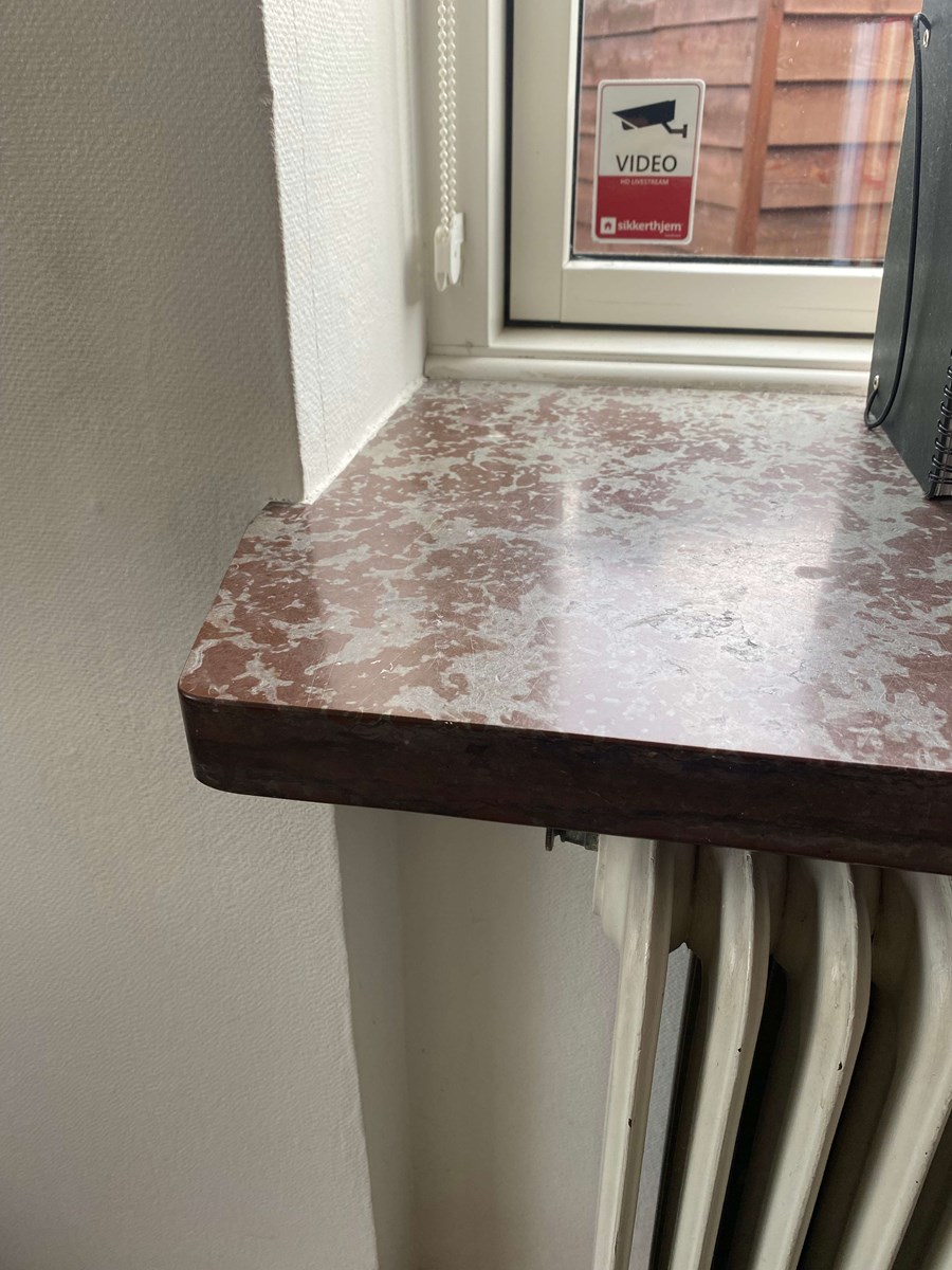

Jeg har en vindueskarm med en tyk marmorplade.
Den er 40 cm dyb og jeg vil gerne skære de yderste 15 cm af. Den er dog 4 cm tyk, så jeg vil høre om det kan lade sig gøre og hvordan?
Det skulle gerne ende med en pæn kant, der kan slibes til og så tænker jeg faktisk at male den over så den bliver helt hvid.
Tag vinduespladen af og skær på den kant der vender ind mod vinduet.
Det kan skæres med en ganske alm vinkelsliber med diamantskive.

 Det er jo derfor han skal skære på kanten ind mod vinduet. Den er ikke synlig da den går ind i en fals i vinduet.

Under alle omstændigheder kan den, højst sandsynligt, ikke skæres på stedet, medmindre man er villig til at betale en professionel vandskær. Prisen måske 2-4.000 kr.
Når marmorpladen alligevel skal fjernes for skæring udendørs, for derefter at blive malet hvid.
Hvorfor så ikke bare monterer en almindelig hvid vindues plade i 25 cm dybde???
Tak for svar. Jeg har talt med min håndværker i dag også og løsningen bliver som I også er kommet frem til at skifte den ud med en almindelig hvid vinduesplade.
