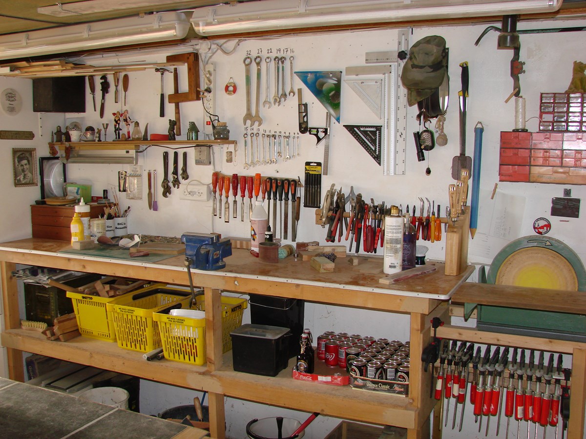

Jeg har med stor held brugt skibslak på en bordplade af OSB.
Skibslak er "tykflydende" og nemt at bruge, dog er det ikke billigt, men ekstremt holdbart.
Min arbejdsplade har taget mange slag og jeg har sågar brugt vinkelsliber til at skære i jern uden at overfladen tager skade.
Jeg har ingen erfaringer med lige den lak, men den vil helt sikkert kunne bruges.
Jeg ville nok lave nogle kanter på pladerne for at beskytte dem mod slag. De kan laves på mange måder, enten at træ eller som jeg gjorde, gamle plast fejelister
