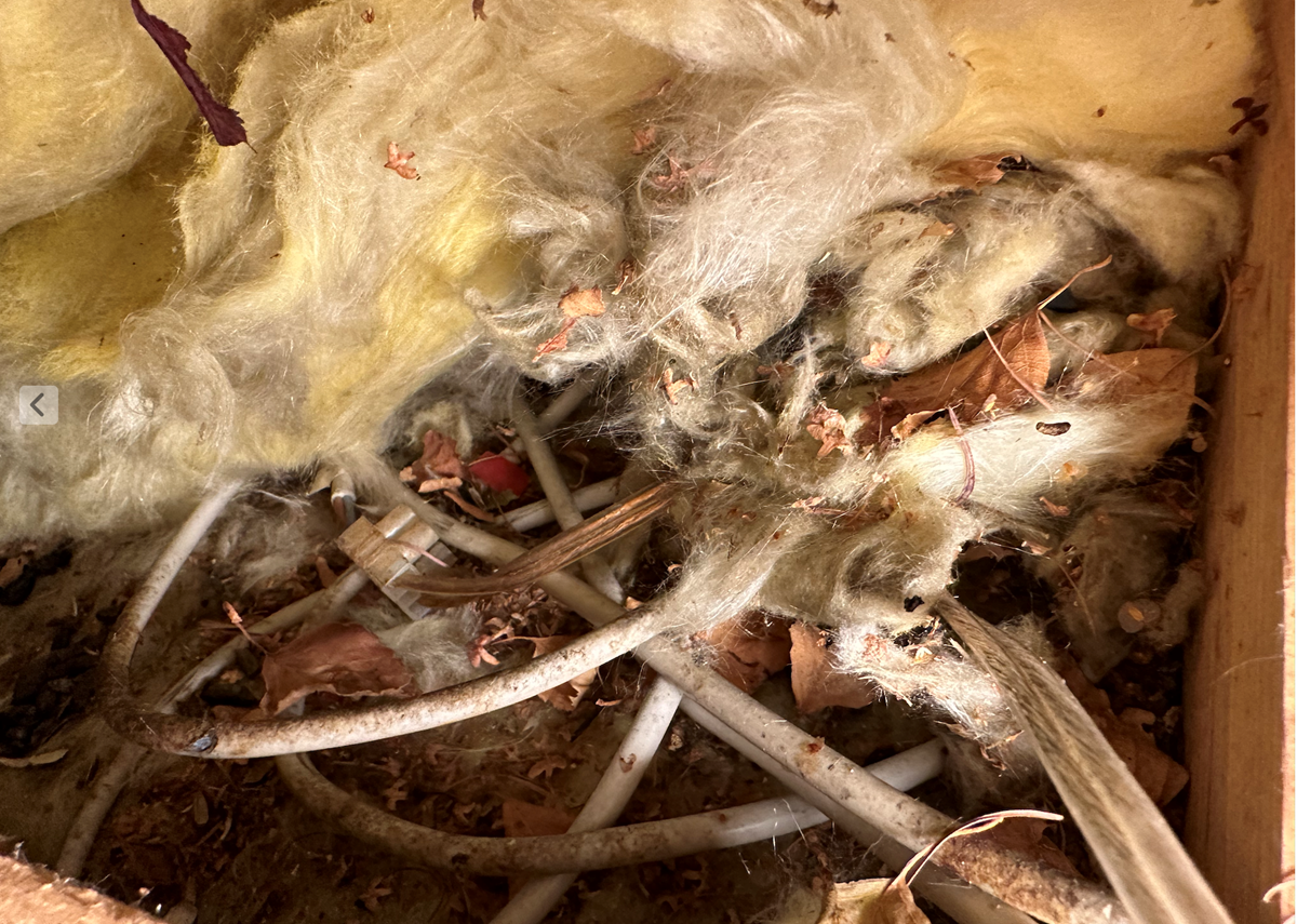

Jeg har været en tur på loftet og fundet en del steder, hvor der er en del løse ledninger og muffer (se billede).
Er det noget vi skal reagere på og få fixet asap?
Vi har overtaget sommerhuset et stykke tid siden, og i el-rapporten står der at loftrummet ikke kunne tjekkes da der ikke var adgang dertil. Vi tror derfor ikke at ejerskifteforsikringen vil dække det...

Noget af det ligner højtalerledning, så jeg ville ikke være tryg ved, at der var strøm i de ledninger. Mig bekendt skal der bruges installationskabel og samledåser på lofter, og skulle der opstå en forsikringssag ifm et eller andet, kan de ledninger muligvis blive et problem - hvis de bliver opdaget.
Er det højtaler ledning så er det ok.
Stort set alt andet er ikke ok. nemlig fast 230 v el installation eller lavvolt spot.
Ikke så nemt at se, men den grå kunne godt ligne antennekabel, så er det ok, rent lovmæssigt.
Højtalerkabel er vel kun OK til højtalere bruges det til 230V er det nok ikke OK - de typer højtalerledning jeg kender er godkendt til 50V 70V eller 100V.

Der er ikke nogen højtalere i huset, så jeg tænker det er noget vi skal have fjernet eller lagt om. Jeg tror faktisk at det er en ledning til en lampe længere ned på loftrummet. Vil det være OK eller skal den skiftes ligemeget hvad, når det nu ikke er en højtaler.
Vi har ikke nogen antenne, så det er højst sandsynligt strøm der er i de grå - medmindre det bare er ledninger der aldrig er blevet fjernet og ingen funktion har. Ved i hvordan man kan tjekke om der løber strøm igennem sådanne grå ledninger?

Prøv at følge kablet til en af enderne, så vil du kunne se det.
Kablet til lampen er fast installation. Så det skal laves om, hvis det er lavet med noget af det du viser.
Det ses at den gennemsigtige " guld" ledning er samlet med den grå ledning i 2 krone muffer. Men hvor det fører hen er umulig at se.
Træk i det så fuglereden kommer op, så er det måske bare et bundt ledninger.
