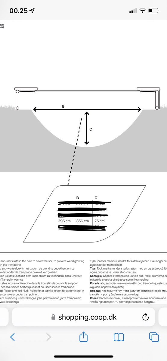

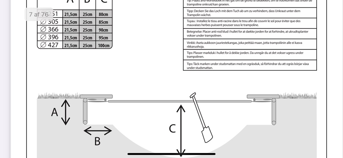

Jeg har købt en trampolin til nedgravning, men efter hullet er gravet ud kan jeg se det er den forkerte manual jeg har gravet ud efter…. Selve diameteren på hullet passer, men jeg har lavet et trin/plateau så trampolinen vil blive helt plan med græsset. Dette er bare ikke meningen… kan man lægge jord tilbage på trinet, eller bliver jeg nødt til at lave et helt nyt hul?
Jeg har lavet det øverste foto, men skulle være dett andet…

 Problemet er den er lavet til at stå ovenpå, så siderne , på trampolinrammen, vil ikke fungere. Den skal også gerne op i højde så plæneklipper ikke kører ind i den.
Ved ikke hvor mange ben trampolinen har, men kan man ikke lægge trykimprægnerede brædder, eller passende fliser under hvert ben?
Spørgsmålet er om du kan lægge jord tilbage. Det kan du naturligvis men det vil ikke umiddelbart fungere. Du kommer med løs jord og det kan ikke holde trampolinen når der kommer hoppende unger på den på den. .
Hvis du lægger et lag ned på ca, 10 cm ad gangen og kører rundt med vibrator så kan du få det vibreret sammen igen. Er det sandmuld så kan du måske stampe det sammen men det er et stort stykke arbejde.

 Kan man bruge en jordstamper til det så? Jeg kan ikke se man kan få en vibrator ned når det kun er 25cm bredt, trinet.
Jordstamper vil være super
