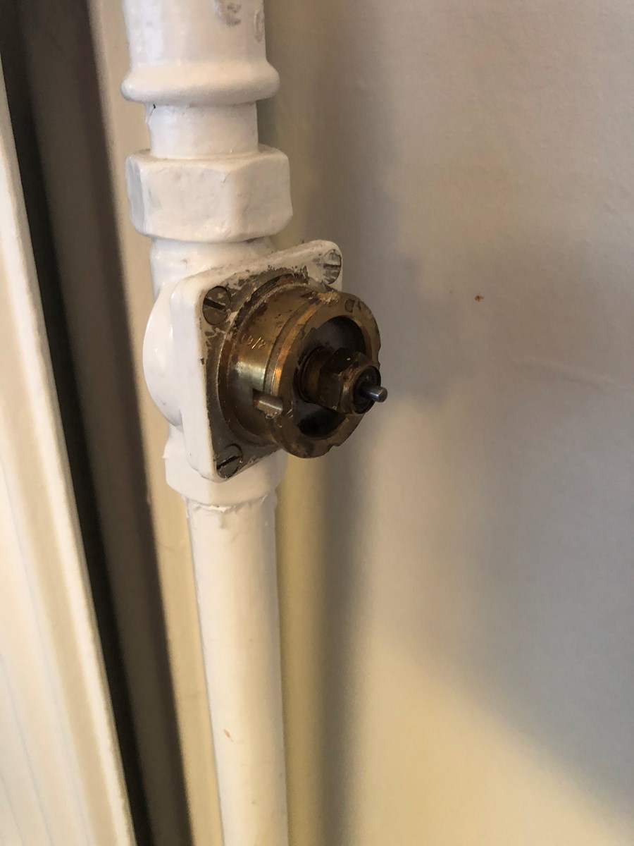

Hejsa
Jeg har en ældre ventil som tilsyneladende er stået af. Der er absolut ingen gennemstrømning, har prøvet de sædvanlige tricks med lige at motionerer pinden osv.

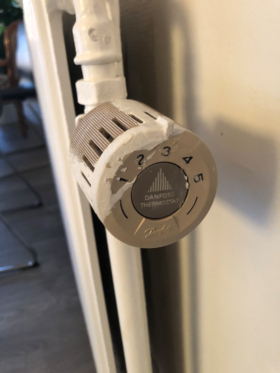

Jeg kan ikke lige identificere type/producent men tænker det er Danfoss. Er det byt til nyt, eller kan man udskifte noget indmad? Det ser ud som om den firkantede plade kan skrues af??

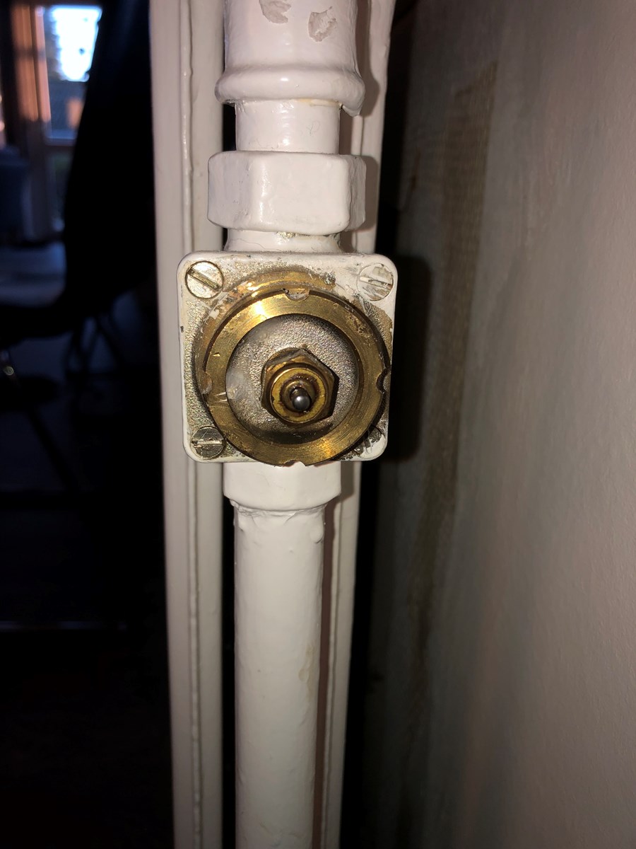

Skru pakdåsen ud og giv den en dråbe olie. sørg for at stiften kan bevæge sig. Mens pakdåsen er ude stikker du en tynd skruetrækker ind i det hul der er i ventilen og får membranen til at løsne sig. Skru pakdåsen på igen og monter termostaten. Der kommer lidt vand ud.
Pakdåsen er den sekskantede skrue i midten. Hvis du tager de 4 små skruer så kommer der meget vand.
