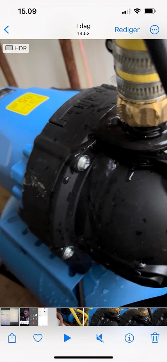

Jeg har dette husvandværk der er koblet på en palletank.
Desværre er det utæt som det ses på billedet. Det kommer fra mellem vandslangen og fittingen.
Der sidder 2 spændebånd på nu som er spændt godt til men det er stadig utæt.
Er der nogen der har en ide til hvordan jeg får det tæt?

Det er svært på billedet at se hvor vandet kommer ud.
Prøv at afmontere slangen, og så snørre noget isolerbånd om slangestudsen hvor det ene spændebånd kommer til at klemme.
Når du alligevel har slange afmonteret, tag så et billede der viser hvordan studsen ser ud.
Det kan være manglende gummipakning inde i møtrikken som holder slange studs. Så vil det sprøjte op ved slangen.
Men det kan naturligvis også være en slange som er tykkere end studsen. Så kan du ikke spænde det sammen. Isolerebånd som danner en lille vulst vil hjælpe. ( SørenO )
