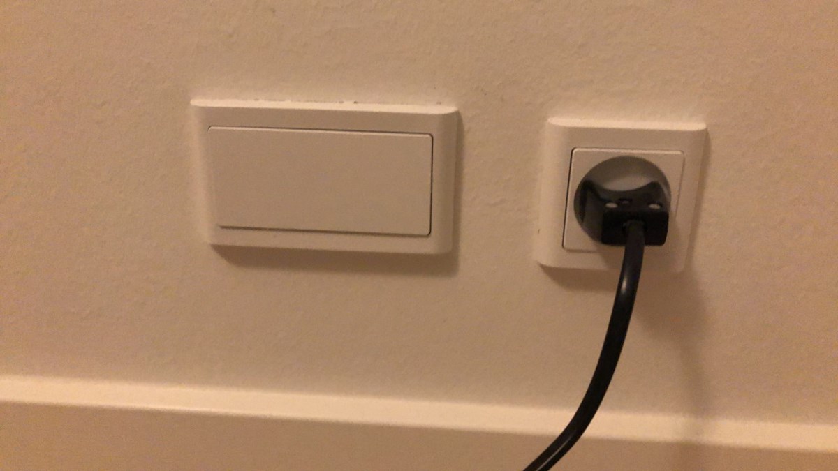

Jeg bor i en lejlighed, hvor der kun er trukket LAN-stik til stuen og ikke til soveværelset.
Men i soveværelset ser det ud som på billedet. Jeg kan ikke trække låget af, så jeg ved ikke, hvad der er under. Men kan jeg være heldig, at der er klargjort til LAN, og kan en elektriker mon så klare resten?

Det er ikke sandsynligt at der LAN bag dækslerne. Men er der rør i væggene, med plads kan man måske trække LAN kabel i dem. De skal helst være med ordentlig skærm når de skal ligge op ad 230 v kabel.
Nu skriver eller viser du jo ikke om de to rum støder op til hinanden, derfor er det svært at vurdere hvor svært det kan blive.

Låget (dækslet) er bare klikket på. Sæt en skarp genstand (fx. kniv) ind fra enden og vip det af. Eller bedre brug en plastik-dims, så du ikke ridser dækslet. Skru derefter indmaden ud (2 skruer), så kan du se, om det er forbundet bagved.

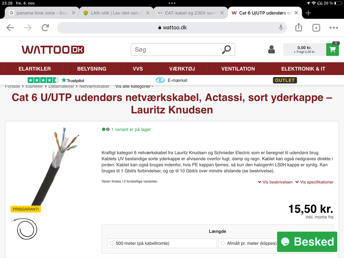

Der må IKKE trækkes netværk og el i samme rør med mindre begge dele er godkendt til 220v isolation, den slags netværkskabel findes ikke i praksis.

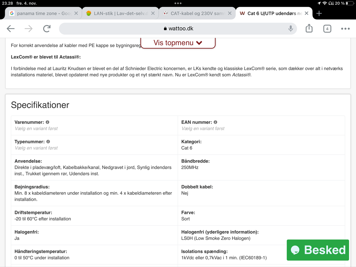

Ikke enig. Se vedlagte billeder inkl. specs. der siger ok til 0,7 kV
 Det gælder kun, hvis PE kappen ikke er fjernet. Til indendørs brug fjernes PE kappen.
Der sidder en stikkontakt til højre og så denne dåse ved siden af. Der vil efter al sandsynlighed være et tomrør fra denne og et eller andet sted hen.
