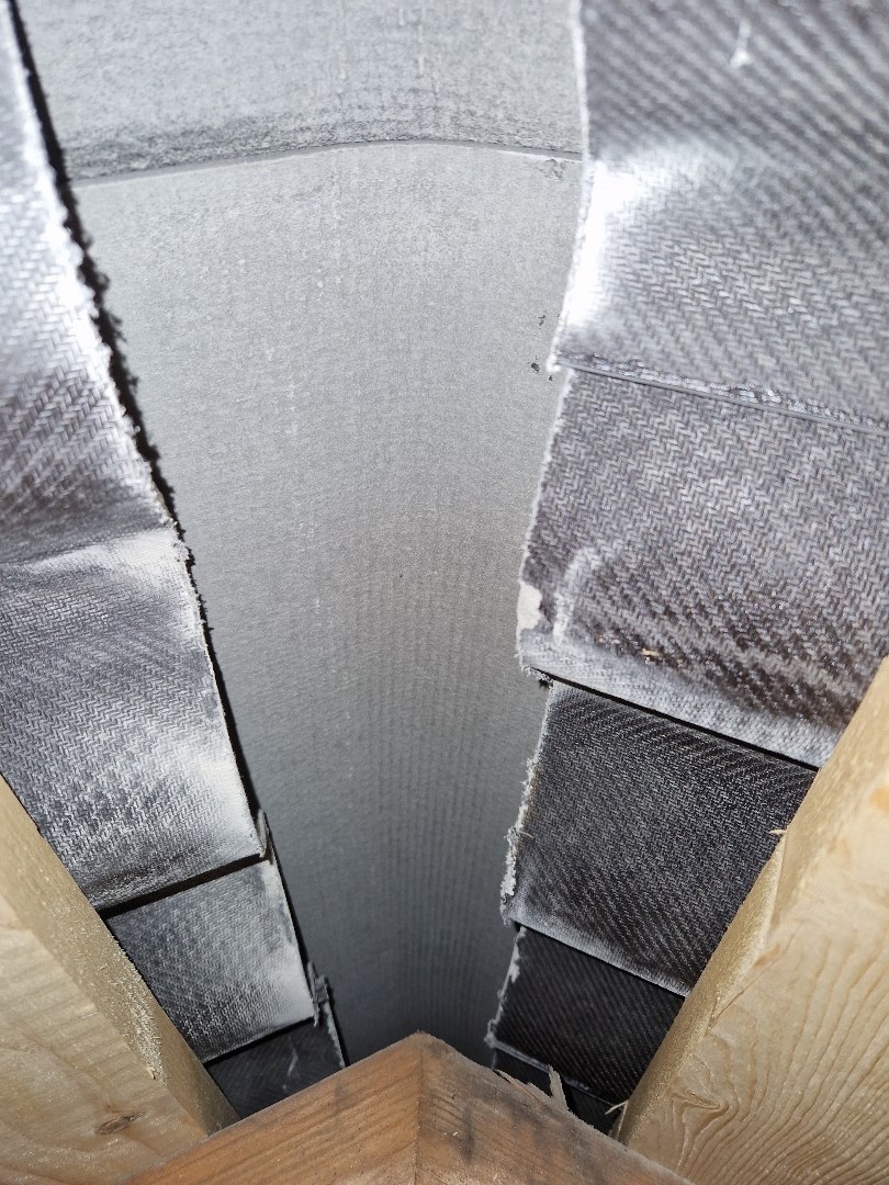

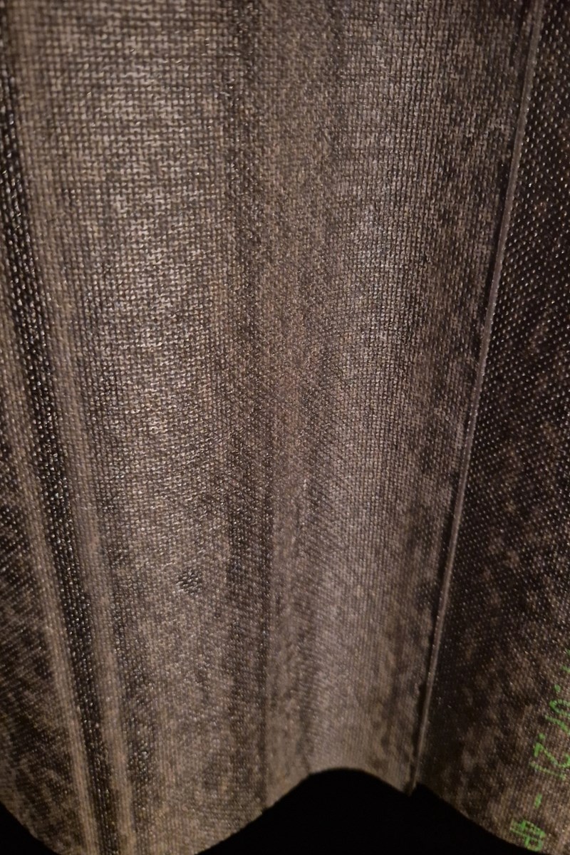

Måske det kan fornemmes af dette billede.
Men vejret er meget fugtigt så kondens kan nok ikke undgået.
Ydur
Fotoet siger desværre ikke meget.
Fugt på undersiden af Eternit plader er ikke godt i frostvejr, hvis i så fald fugten er så meget at Eternit pladen har opsuget fugten vil den i værste fald smuldre/springe i overfladen.
Noget andet er hvad med dampspærre/loftbeklædningen er det lufttæt?
Kan du f.eks. stå på loftet og kikke ned i stuen, groft spurgt?
Ved et sundt loft får man ikke kondens på/under f.eks. Eternit plader!

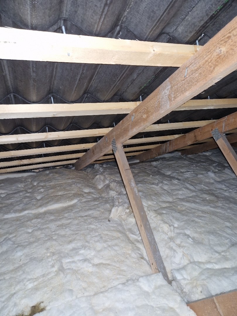

Så er der lidt billeder :)
Ydur
Har du udhæng med ventilation?
Umiddelbart ser det ud til at din isolering ligger helt op til taget ude ved udhænget, og derfor spærrer for ventilationen!
Discrusio skrev den 04-11-2022 16:19:27
 Altså der kommer masser af lys ind hele vejen rundt ved udhænget.
 Men om det er lever op til standarderne må er sgu lidt svært at vurdere på afstand.
Jeg må ud at kravle en dag 😃
