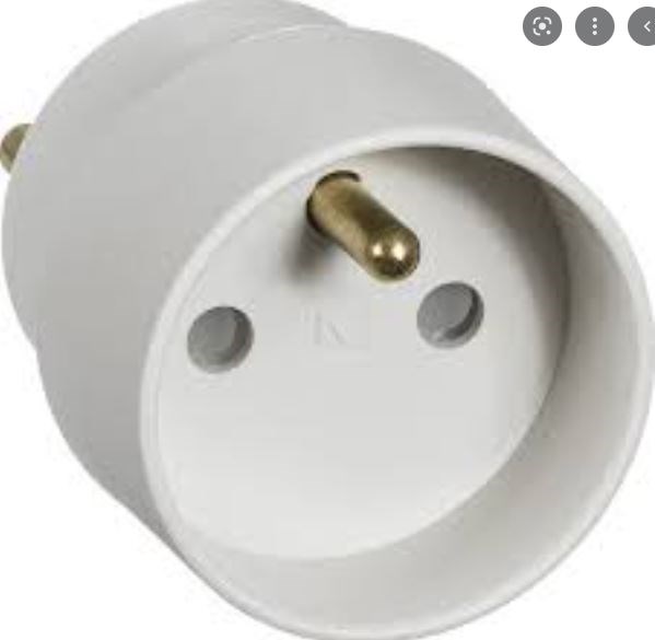

Optimalt skal jeg bruge en adapter som ser ud på de 2 vedhæftede billeder, dvs. et hun-stik med jord (billede 1) og i den anden ende et rundt hul hvor de 3 løse ledninger fra loftet kan monteres. Fås det?

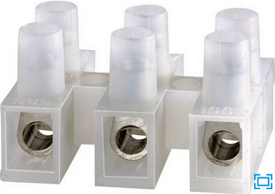

Hvad er det for en ledning der komme ned fra loftet, det bør være et installations kabel med stive kobber ledere, så skal du montere et fastmonteret udtag. link
Men der findes også både han og hun stik i schuko til at montere på "bløde" ledninger
link
Begge link er bare de første der dukkede op, så de findes sikkert billigere, og tættere på dig.

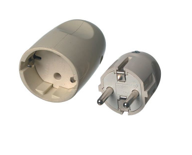

Her er et billede af stikprop fra emhætten

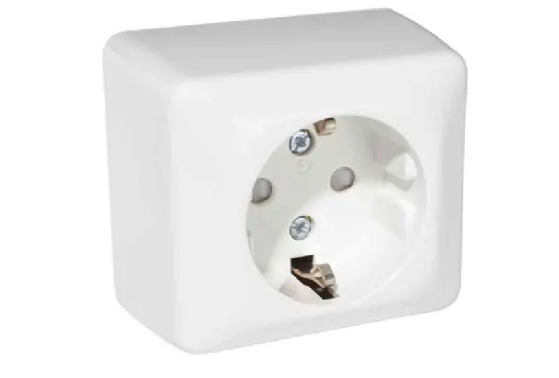

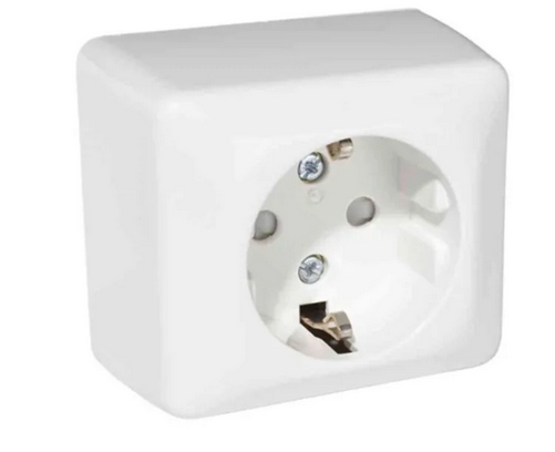

Ja så skal du montere sådan en her link

Det schuko stik du viser har jord.
