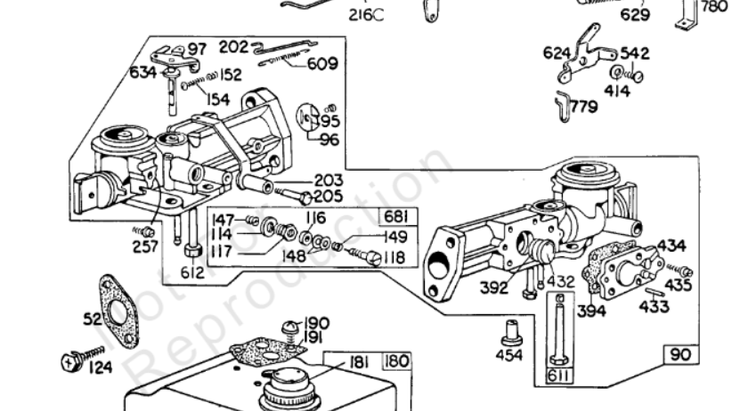

Plejlstang skiftet, ny toppakningpakning mellem motor og karburator samt dækslet ved remsiden.
Ny membran i karburator (394 på tegning).
