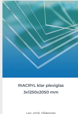

Du skal nok i en rigtig tømmerhandel for at få større plader, de findes op til 2 x 3 meter.
Her har de et godt udvalg...
link
her i 125 x 205 cm
er det mon 3 mm tykkelse jeg skal bruge?
