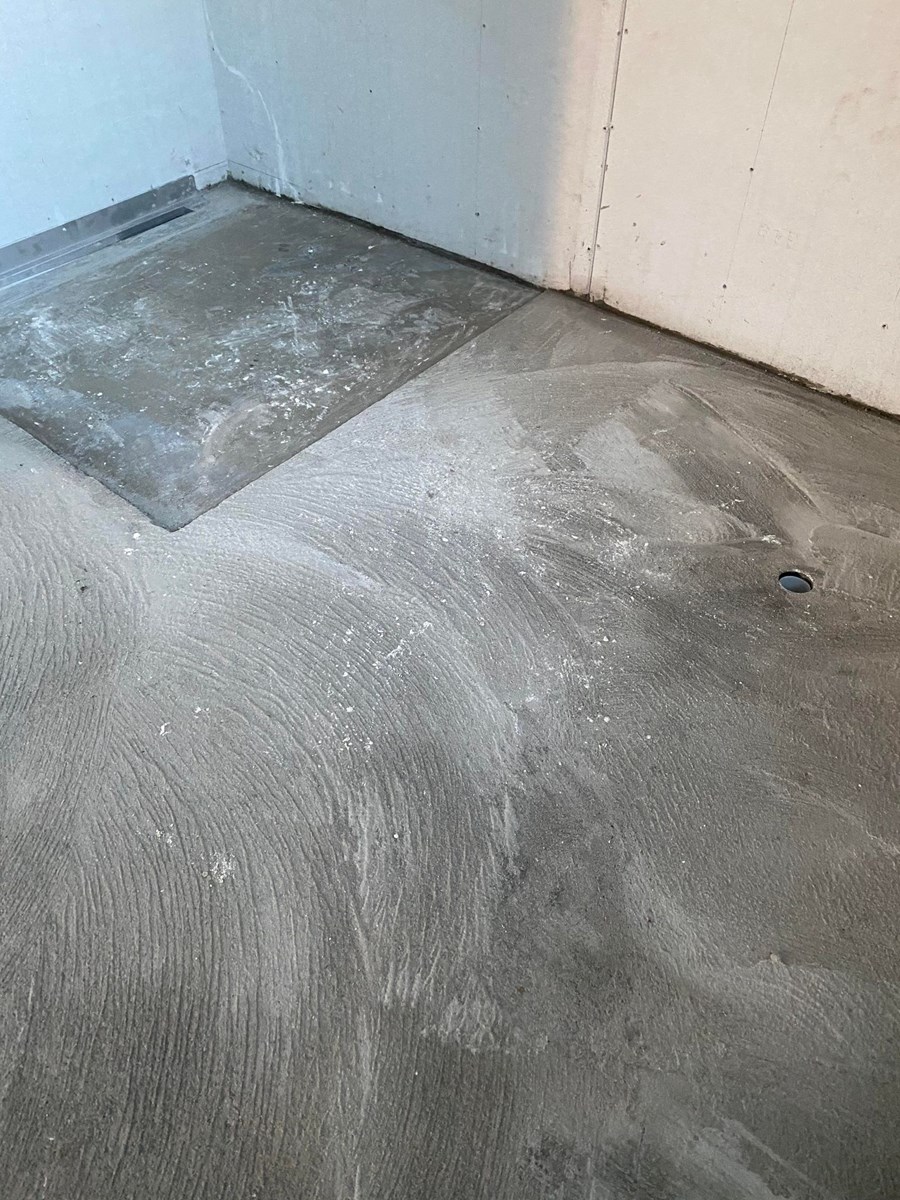

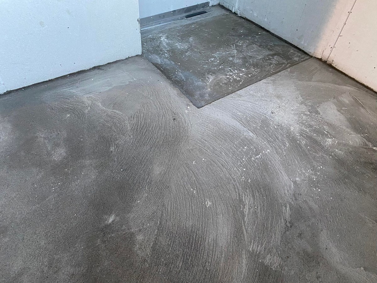

Jeg har støbt badeværelsesgulv, og de første blandinger jeg lavede var lige våde nok, som kan ses på billedet.
Skal der rettes op med spartelmasse inden fliselægning eller er det ikke nødvendigt?
Hvis faldet er rigtigt og der ikke er store lunker eller buler, ligger du bare klinkerne på gulvet som det er.
