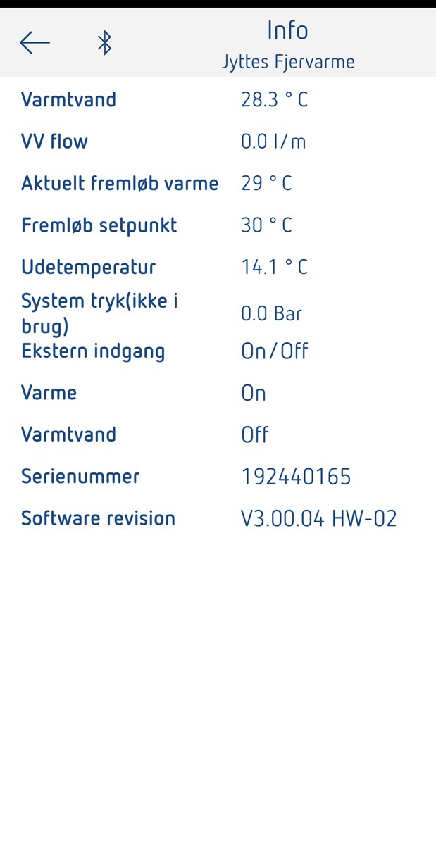

I JUSTER app'en der er koblet på samme anlæg aflæser jeg dog 'Aktuelt fremløb varme 30C' og 'Fremløb setpunkt 30C'.

Der er to frem- og returtemperaturer, nemlig fra fjernvarmen og varmesystemet. Det giver fire temperaturer. Derfor kan du komme ud for at kunne aflæse en fremløbstemperatur på 59° på displayet og på din App 30° fremløb varme. Kan du ikke se fremløb fjernvarme på din app?

På det digitale display (Måleren) aflæser du frem og tilbageløb fra fjernvarmen dvs den temperatur der kommer ind fra vejen & går tilbage. Det er denne temperatur (Afkøling) der bla indgår i beregningen af din regning. Fremløbs temperatur kan du ikke gøre noget ved - den afhænger bla af afstanden til varmeværket. Tilbageløb temperatur viser hvor godt dit varmeanlæg afkøler vandet.
I din Juster app aflæser du den temperatur som din Homeheat unit afleverer til din husinstallation dvs den styring som Homeheat unit laver på varmeveksler. Denne temperatur bør din VVS installatør have sat ved installationen underhensyntagen til det aktuelle hus herunder radiatorer/Gulvvarme mm.
Den temperatur der sendes til din husinstallation kan justeres. Default password for Homeheat unit er at holde justerings "knappen" ned i 5 sek.

Fryser du? Vejrkompenseringen i dit anlæg justerer fremløbstemperaturen til dine radiatorer afhængig af udetemperaturen. Med en udetemperatur på 14,1 grad skal der ikke meget varme på radiatorerne for at klare en rumtemperatur på 21 grader.

Uden at være VVS vil jeg mene at 30 grader er i den lave ende men på den anden side er ude temp også i øjeblikket 14 grader så behovet for varme er ikke så stort.
Din ude temperatur målel 14 grader - Hvis dette ikke er korrekt bliver fremløb heller ikke justeret korrekt)

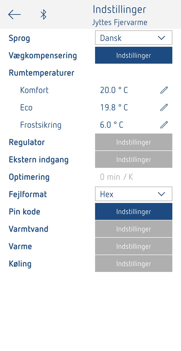

Prøv ar gå ind i menuen "regulator" her kan du se hvilke setpoints der er givet ved forskellige ude temperaturer og evt sætte værdier lidt op.
Menuen "Rumtemperaturer" er kun aktiv hvis du rent faktisk har monteret indeføler.

Jeg vil prøve at se om jeg kan finde alle setpoint indstillingerne.

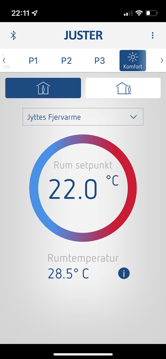

Jeg fandt ud af at når jeg skruer op for ‘Rum setpunkt’ stiger ‘Fremløbssetpunkt’ også. Så langt så godt.
Men hvor kommer ‘Rumtemperaturen’ fra?
Jeg har ikke en føler i huset med mindre der sidder en på selve enheden i flamingokassen.
Jeg har i hvertfald ikke 28C nogen steder…
Snakker ‘Rum setpunkt’ og ‘Rumtemperaturen’ selv hvis jeg ingen føler har?
Men hvor kommer ‘Rumtemperaturen’ fra?  ->> Denne føler sidder i den hvide kontrol boks hvor du også trykker på for at connecte med bluetooth. Boksen sidder sikkert inden for isoleringen i fjernvarme unit (lille rum) og er derfor varm. Hvis du skal have en mere realistisk temp skal du trække kontrol boks uden for isolering.
Rum setpunkt -->> Ved justering af rum setpoint parallel forskyder du varmekurven.
