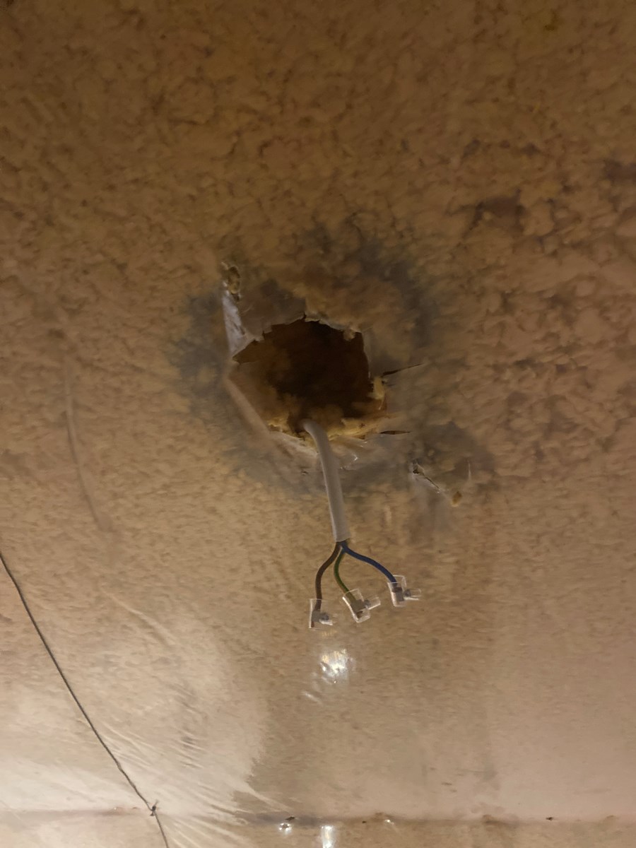

Jeg står og skal have nye lofter op i hus fra 2001, men eksister dampspærre har ret mange større huller fra spots og misfarvning af isoleringen omkring gennembrydningen.
Hvordan skifter jeg dampspærre uden at den indblæste isolering falder ned?
Du kan vel lade den gamle sidde, of så blot montere den nye uden på.
Kan ikke se der skulle være noget galt med dobbeltlags dampspære, når de sidder direkte på hianden.
Ny dampspærre under den gamle. Når de sidder tæt så er der ikke hulrum hvor der kan indesluttes fugt.
