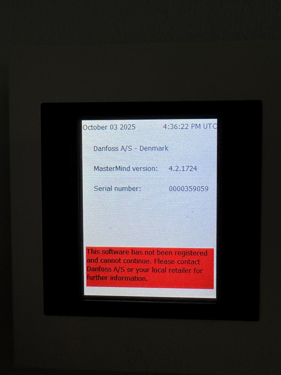

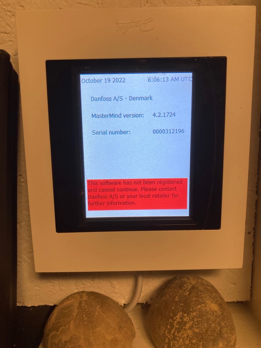

Min Danfoss link sluttede pludselig at virke med meldingen  "This software has not been registered and cannot continue" på skærmen. Reset ændrede ingenting. Danfoss var MEGET vanskelige at få svar fra og da svaret endelig kom vi forhandleren var det "smid ud - køb nyt". Jeg forventede at Danfoss løsninger skulle vare mere end 6 år. Er der nogen her der har løsninger på dette?

Hej Rasmus
Jeg har nu præcis samme problem 👻
Hvad blev løsningen på dit problem?
Mvh Lars.
Smid ud - køb et nyt:-(. Jeg fandt et uden wifi i dba for 350 kroner… så det var ingen katastrofe. Men alt måtte programmeres på nyt.
Ja tak men alle mine rumfølere er på wifi 😅😅😅
Men tak for et hurtigt svar 👌🏻
Hej KromannDK
Jeg har netop fået præcis samme udfordring.
Fandt du en løsning evt. opdatering eller noget som hjalp ?
Jeg har både nye og gamle rumfølere og tror jeg har fundet af at man skal have den nyeste udgave af styre enheden DCC22. Som jeg nu har købt på eBay 🤗
Lyder spændende. Hvordan  er du kommet frem til at det må være løsningen ?
Fordi jeg har købt en ældre version styreboks (DCC11) uden wifi. Den kan godt bruges med de gamle rumfølere DRS11 men ikke med de nye Icon 👻
