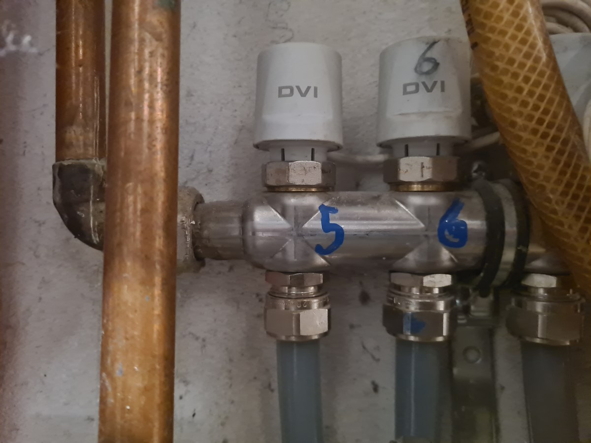

Jeg har en gulvvarme ventil som har sat sig så der altid er gennemstrømning. Selve ventil styringshovedet virker fint og køre op og ned men dog uden effekt på flowet igennem ventilen. Jeg har tænkt mig at afmontere ventil styringshovedet men er lidt usikker på hvordan jeg tager den af. Jeg kan rokke den frem og tilbage men den kommer ikke rigtig af. Er der nogen der ved hvordan man tager sådan en bandit af ?
Sidder der ikke en art omløber/ lille ring lige under det hvide?
Kan du evt. Tage et skarpt😉 foto skråt nedefra?

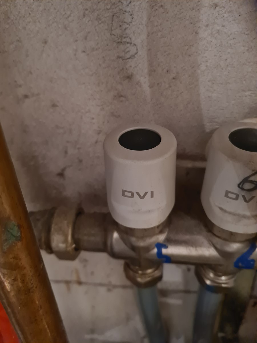

Her fra anden vinkel.
Jeg kender det slet ikke... Men har du prøvet forsigtigt at løsne møtrikken?
Når vores gamle radiatortermostater havde stået lukkede hele sommeren, hang flere af dem i lukket tilstand. I reglen kunne jeg, i stedet for at demontere hovedet og hive i ventilpinden, spille et kort hurtigt trommenummer med en lille hammer eller to mod metallet. Så virkede de igen en hel vinter.
Update. Jeg fik den af ved at løsne møtrikken :)
Dog er problemet ikke løst, selvom jeg motionere den der pind og banker løs på ventilen så er den stadig "altid tændt" og vil ikke stoppe med at lukke vand/varme igennem :(
