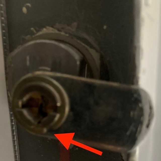

Afmontering af postkasselås:
Hvordan åbnes ringen på billedet (formentlig en klemring) så kamstykket kan tages af ?
Skal helst kunne samles/sættes på igen.
Ikke så nemt at se på billedet, men det ligner, da en låsering af en slags, så du skal nok bruge et par små skruetrækkere for at få den af.
Men hvorfor vil du have palen afmonteret?
Som jeg husker kan låsen godt afmonteres med palen siddende i låsen, du skruer bare den støre mørtik af, så kan det hele listes ud.
Det lykkedes at få ringen lirket/vippet op med to stemmejern og tålmodighed.
Der sidder en bred kant på lågen, så cylinderen kan ikke vinkles/tages ud før palen er fjernet.
