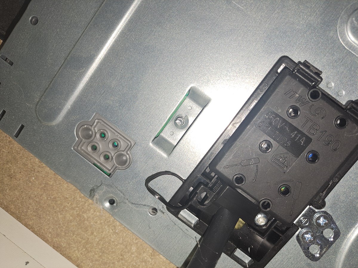

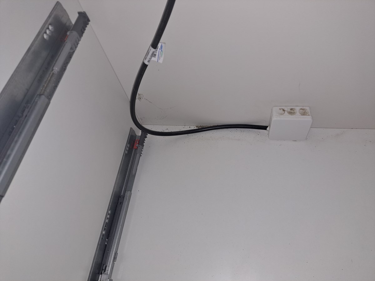

Hej, Tak for svar. Der er ikke gået nogle sikringer. Er ikke sikker på at der mangler en nul? Har vedhæftet et par billeder af kablet. Giver det nogen indikation på årsagen?
Er det en ny eller gammel montering af pladen?
Hvis gammel, har fet så fungeret ok tidligere?
Hvis ny kunne det være interessant at billeder fra den anden ende af det sorte kabel, hhv. der hvor det er tilsluttet i sikringsskabet.
Billederne viser ikke tilslutninger i hverken komfur eller membrandåse. Billederne skal vise både komfur og dåse uden låg.
Mon ikke i har kommet til at tilslutte den en enkelt fase kun? Det får vi først at se når i åbner dåsen i hver ende af kablet.

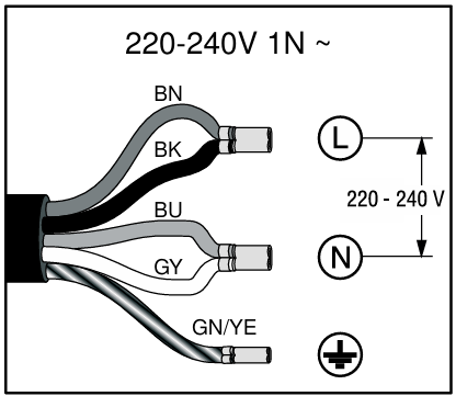

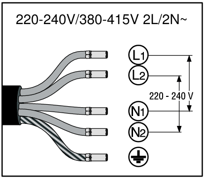

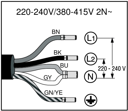

Pladen skal bare tilsluttes "korrekt"
Din tilslutning er nok billede nr. 3, I skal bruge billede nr. 1 el. 2
Der forudsætte selvfølgelig du har 2 ledere til komfuret.
Forbindelserne på billede 3 vil også virke, men kan ikke køre på en 16A sikring. Den forbindelsesmåde bruges i andre lande. Så måde 1 eller 2 skal bruges i DK.

Så det godt...men nu havde jeg lige datasheetet fremme fordi jeg er ved at købe samme model, så kunne jeg lige så godt paste et screnshort og forbindelserne, om ikke andet, så til andre der løber ind i tråden ;-)
