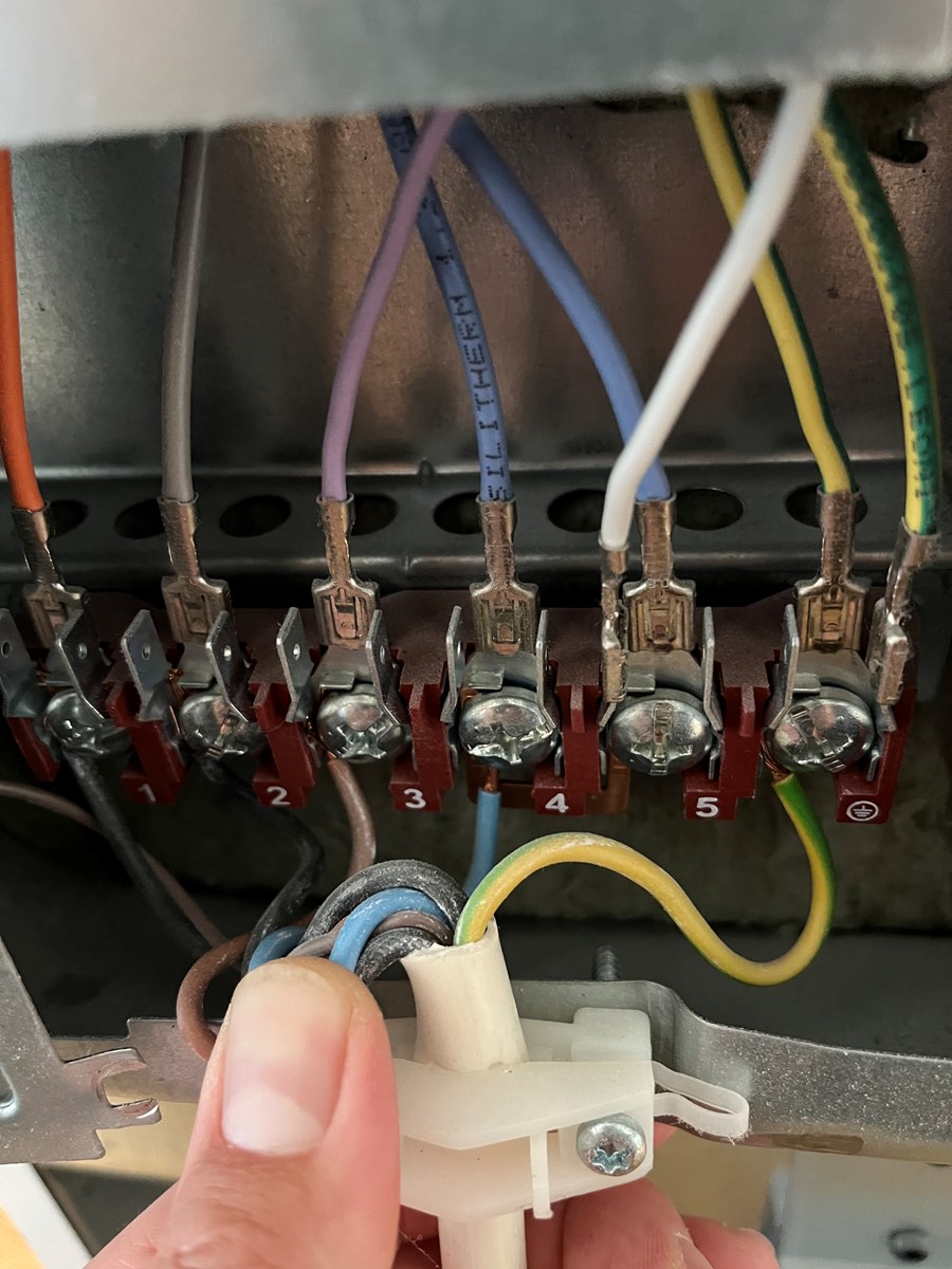

Har købt et ny(brugt) komfur som skal installeres. Troede bare man kunne “overføre” ledningerne fra gammelt til nyt MEN så blev jeg klogere.
Kogepladerne virker men det gør ovnen ik 🤔🤔

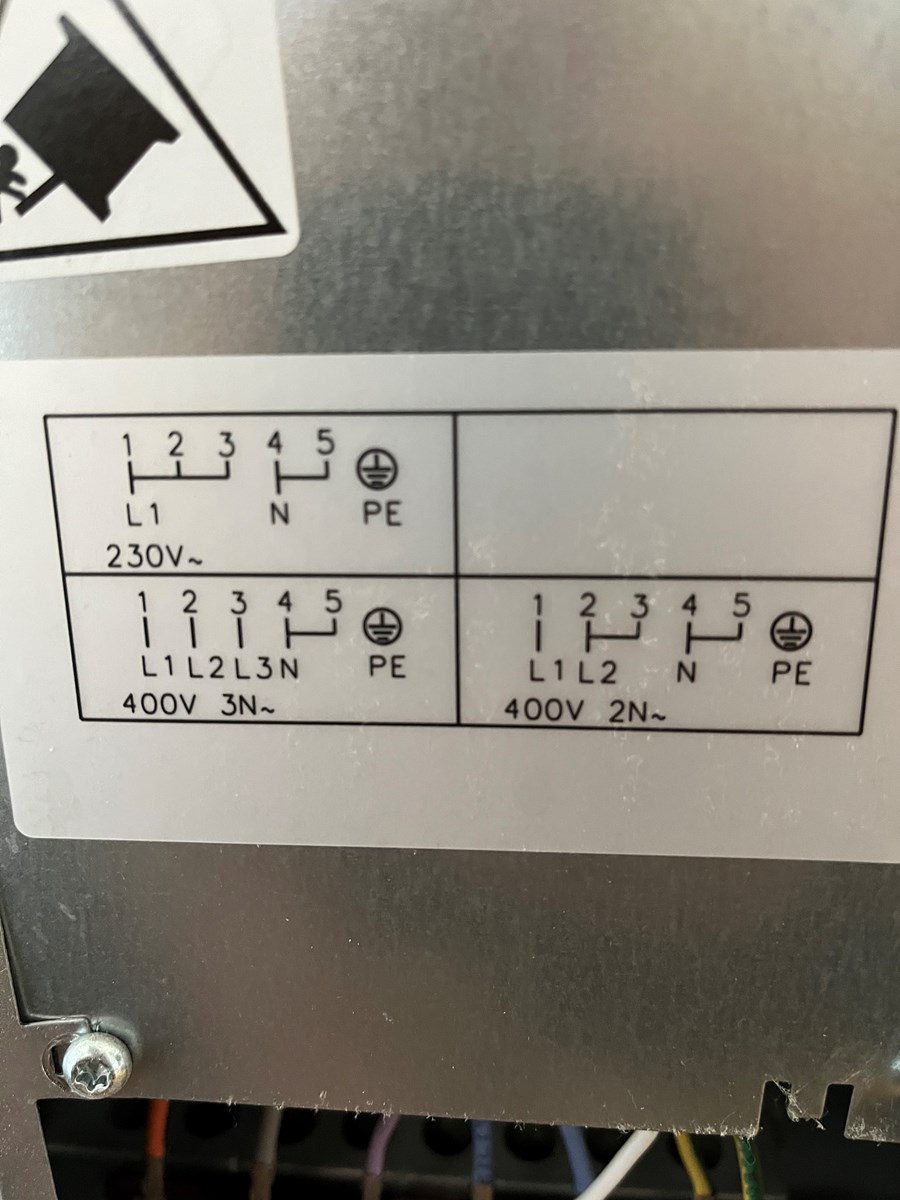

Der skal sidde en bøjle mellem klemme 4 og klemme 5.
Velkommen på lds.
Du skal montere efter skema >400v 3N <
Der ser du at klemme 4 og 5 skal forbindes. Så du skal lave en stump ledning som går fra klemme 4 til klemme 5.
Der sidder allerede en klemme, kan godt se at den er svær at se på billedet. Men der sidder et kobber stykke og forbinder de 2.

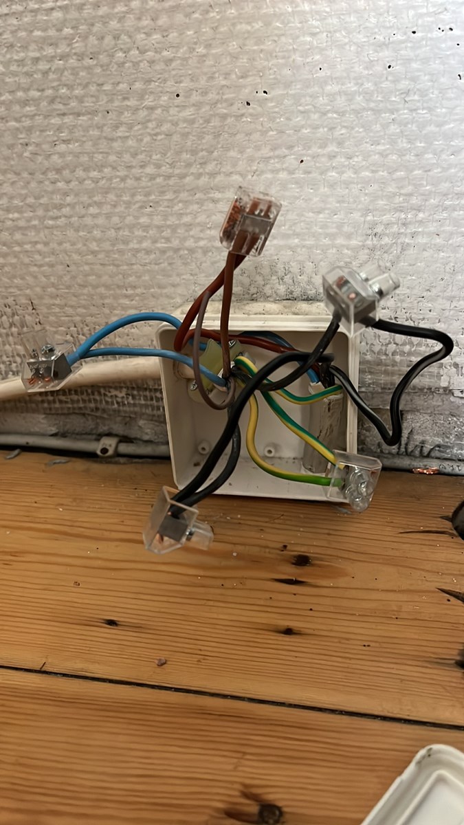

Selv sikringer er intakte at se på, så prøv at skifte dem alle 3 alligevel. Eller tjek dem 1 efter 1 i den sikrings holder som du kan se styrer kontrollampen på komfuret.
Så lykkedes det… jeg måtte ud i elskabet (havde efterset alle sikringerne) men havde ikke målt de 3 faser igennem.. det viser sig at der ikke var 3 men “kun” 2 faser, selvom der er plads til 3…. Smed så en klemme mellem 2 og 3 og voila… nu virker herligheden 😀
