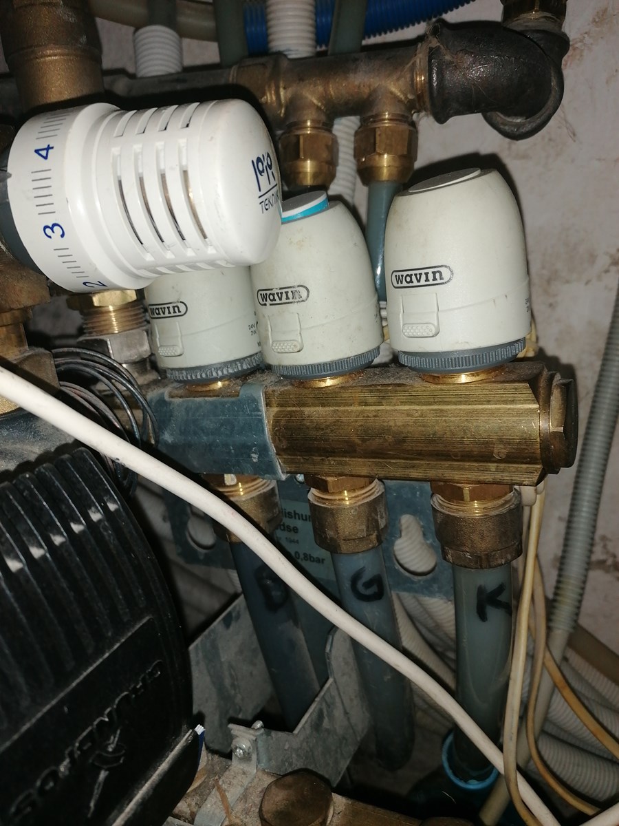

Jeg har et hus opvarmet med jordvarme.
Huset har 3 kredse af gulvvarme i betongulvet...
Der blev ved udførelse sat 3 telestater op af vvs manden.
Det fungere egentligt fint nok, dog syntes jeg ofte de skal have skiftet batteri (måske fordi jeg ikke bruger duracell)
Jeg kunne godt tænke mig om man kunne gå helt "gammeldags" og koble telestater fra og sætte almindelige skrue termostater på hver kreds hvor telestaten har siddet.
Er det noget du ved noget om høre jeg gerne?
På forhånd tak

Jeg har 3 trådløse styringsenheder på batteri ved hvert rum.
Men kunne godt tænke mig at få en almindelig dreje termostat på hver enkelt kreds i skabet og ikke have dem på væggen mere

Løsningen er at afmontere aktuatorerne, så ventilerne er fuldt åbne. Temperaturen reguleres så på termostatventilen på blandesløjfen - hvis der er blandesløjfe (og pumpe). Ved jordvarmeanlæg er det rigtige at regulere på fremløbstempersturen fra jordvarmeanlægget, og ikke have blandesløjfe.
Er der et rum fer er for varmt i forhold til de andre, skal der justeres på ventilen i fordelerrøret til gulvvarmen.
Du har ikke telestater med batteri. Man kan ane ledninger til dine telestater. Dem der sidder i rummene kaldes termostater og er ofte trådløse, altså med batteri. Vil du undgå dem så skruer du ned for den fælles termostat som ses tydelig på billedet, så regulerer du den ønskede temperatur der. I strten kan du skrue alle rum termostater op på f.eks. 40 Grader og se om du kan styre den ønskede temperatur i rummene.
Er du tilfreds med det kan telestater tages af, strøm til styring slukkes og diner termostater behøver ikkebatterier.
Det er så nødvendig at regulere lidt på denne fælles termostat en gang imellem i forhold til vejret.

Vi er enig om begreberne og selvfølgelig er det rum termostater der er trådløs og på batteri, samt telestater er koblet på hver enkelt kreds spindel, disse er selvfølgelig tilkoblet lysnettet/230v.
Selve blandesløjfen blev lavet før jordvarme anlægget og bygget til et tidligere nyt oliefyr for 20 år siden.
Men der sidder en cirkulationspumpe inde ved blandesløjfen også udover dem der er monteret uden i garagen på valliant jordvarme anlægget med 5 x 100 meter kredse...
Mine trådløse rum termostater er alle monteret med almindelig AA batteri, men syntes at de var ustabil i temperatur sidste år og ofte meldte fra.
Jeg afmonterede telestater og masserede spindel/fjeder spids godt igennem.

Man siger at jordvarme og andre varmepumper kører godt på gulvvarme, fordi at de har god virknings grad vedlavere temperatur. Men du har sikkert også radiatorer i huset, så det kan du ikek nøjes med. De skal have en højere temperatur.
Derfor beholder du gulvvarme shunt med pumpe med prøver at regulere på den fælles termostat som jeg ( og SørenO ) skitserer. Så får du behagelig gulvvarme, og ingen brug for batterier i termostater.
