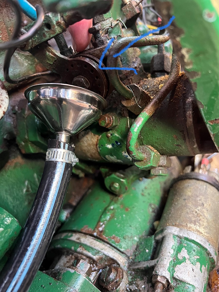

Lucas CAV diesel fuel injection pump - utæt BMC1500LM23 7 24-10-2022 08:56 HejMin dieselbrændstofpumpe lækker en del - er det noget der er relativt enkelt at fikse selv? en pakning?Det er endnu ikke lykkedes mig at finde en mekaniker der kan komme forbi bådenJeg har indikeret læk på vedhæftet billeder 2 svar Følg tråden Annonce Annonce Annonce
finnband 494 2670 10-02-2023 13:57 Du kan vel selv pille pumpen af og indlevere den til et BMC-værksted. Ketner f.eks. Finnband
polobjørn 1976 4230 11-02-2023 16:03 Pumpe/motor SKAL stilles på tændings mærket INDEN pumpen afmonteres ellers ret stort arbejde at montere den igen (ikke for amatører) Din pumpe er utæt ved reguleringsarmen - pga slidt bøsning i dækslet - Udskiftning = diesel teknikker arbejde "AUTOELEKTRIKEREN"
