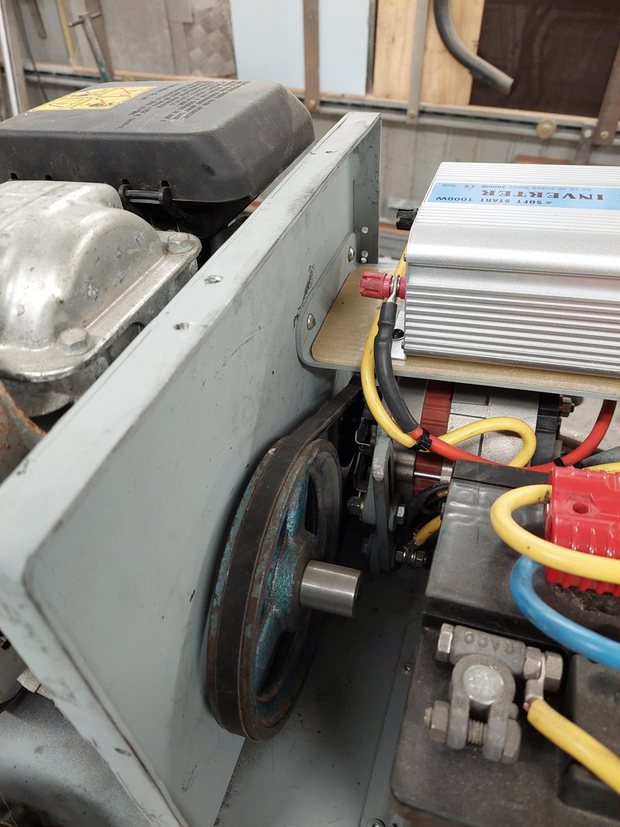

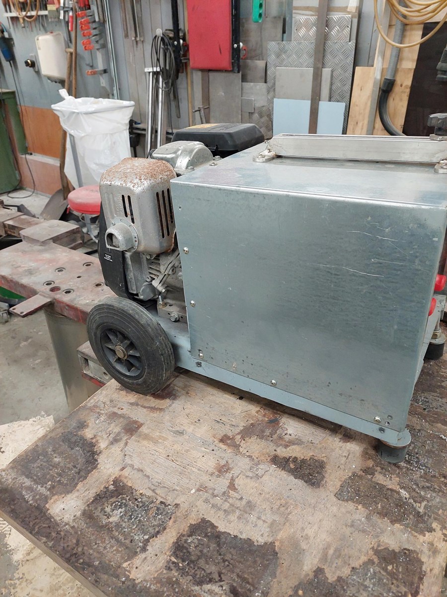

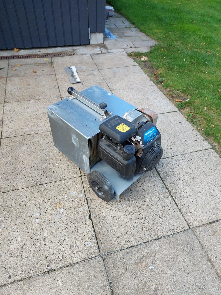

Har jeg gået og hygget mig med at lave følgende..
(Der har været tale om kortvarige strømafbrydelser i 2-3 timer, jeg har oliefyr så for at holde varme på kræver det ikke særlig mange watt.)
Jeg havde følgende ting på lager, en 5hk Honda motor fra en højtryksrenser jeg aldrig bruger, en 65 amperes 12 volt generator, en 1000 watt inverter 12/230 volt, et 12 volt 60 ah AMG batteri (fra båden) samt kontakt lamper og voltmeter, og alt jern.
Så har kun købt den ene kontakt og et amperemeter.
Så med det set up kan jeg holde varme på i ca 6 timer på et fuld opladet batteri, og så ellers starte motoren op hvis det kniber.
Ja så var det jo sjovt at lave den så nu må det jo vise sig om den kommer i brug
