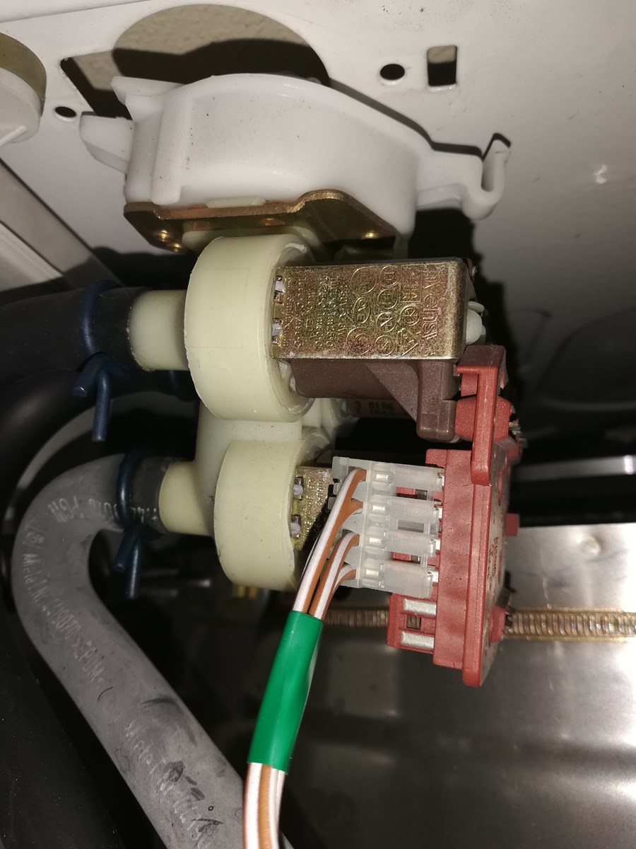

Indløbsventil Miele vaskemaskine
Min vaskemaskine tar vand ind når den stå uden drift
De ventiler jeg kan finde ,er ikke magen til min
Måske den er for gammel.

Jeg søgte lige hurtig hos Brøndum. Jeg kan godt se at der er en Miele vandventil som er udgået, men så er der en anden som kan bruges.
Hvis der løber vand ind i  maskinen, når den ikke er i drift, er enten magnetventilen eller styringen til den defekt. Prøv at tage stikket af ventilen. Holder vandet op med at løbe er fejlen i styringen, ellers er det en defekt ventil.

Så kører maskinen igen med hjælp fra Elektro Nico Randers
Han havde en magnetventil. Magen ved 😀
Men jeg skiftede klemmemuffer ud med spændebånd da muffer ikke kunne slutte tæt.
Men 20 år er de nok blevet slappe.
