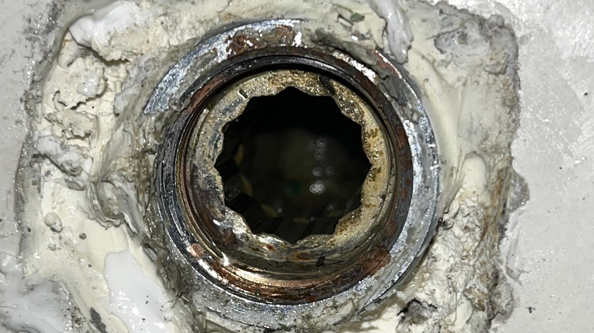

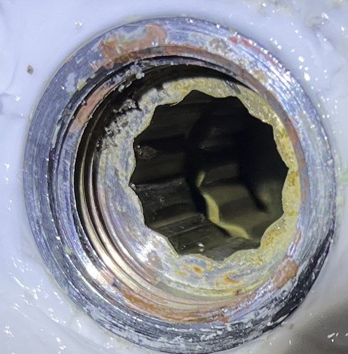

Jeg skal have monteret nyt bad-armatur, og bredden på det nye armatur er større end på det gamle. Der sidder excentriske forskruninger i væggen, så det burde jo være ligetil, men det er kun den ene, jeg kan dreje frit. Når jeg tager fat i den anden, følger røret bagved med, og derfor er jeg selvfølgelig bange for at ødelægge noget eller skabe en utæthed inde i væggen. Jeg har prøvet at holde fast i røret i væggen med en rørtang, mens jeg drejer forskruningen, men jeg kan ikke komme ind og få ordentligt fat.
Billede 1 viser , hvad det er for en del, der følger med, når jeg prøver at løsne forskruningen.
Billede 2 viser, hvordan der ser ud inde bag den anden forskruning, som godt kunne løsnes.

Jeg kan jo ikke vide hvad der sidder inde bagved, men det ligner et forlængerrør med det kantede hul, så vil der ikke ske noget ved at skrue det ud, sidder det i en koblingsdåse er det nok ikke en god ide, at spænde yderigere for at dreje det forkrøblede rør.

Hvis det er et forlængerrør, er det så bare at dreje det med ud, give det ny pakning og dreje det i igen?

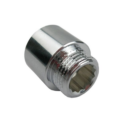

Det kunne godt se ud som om der sidder to stk haneforlængere  inde i. Det er sådan nogen jens linker til.
de burde være til at skrue ud.
Tak - det var forlængere, og de kunne bare drejes ud.
