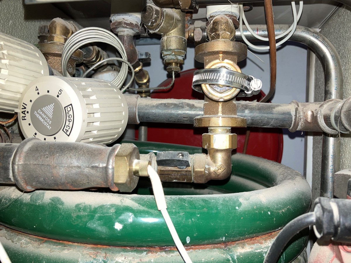

Lige nu reguleres temperaturen ved at stramme/løsne et spændbånd. Det er ikke særligt hensigtsmæssigt!

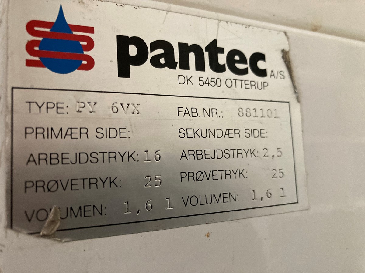

Prøv lige at fotografere selve typepladen på “chassiet”. Så kan vi sikkert komme videre.
Her er typepladen.
Tror kun det er selve varmevekslerens typeplade du har fotograferet. Prøv at kigge efter en typeplade på chassiet.
Et par billeder hvor vi kan se lidt mere kunne også hjælpe.
Ud fra dit billede tror jeg det er en temmelig gammel unit du har. Den grønne rørspiral er sikkert en veksler.
Jeg vil tro at det er en almindelig Danfoss FJVR returtermostat der mangler. Den termostat lukker for gennemstrømningen når vandet i ventilen bliver for varmt.
Dit billede med spændebåndet viser en varmeveksler af ældre dato. Spændebåndet erstatter en termostat, som regulerer på det grønne rør, som er en rørvarmeveksler af (meget)ældre dato. Termostaten er sikkert en returtermostat, som du montere i stedet for spændebåndet. Det vil sikkert kunne betale sig at skifte veksleren til en mere effektiv pladeveksler.
Ligger den defekte termostat ikke lige ved siden af, med en kapillarrørføler op i dyklomme ?
Du skal blot have en magen til den på billedet, hvis det er korrekt at den er afmonteret fra ventilen.
