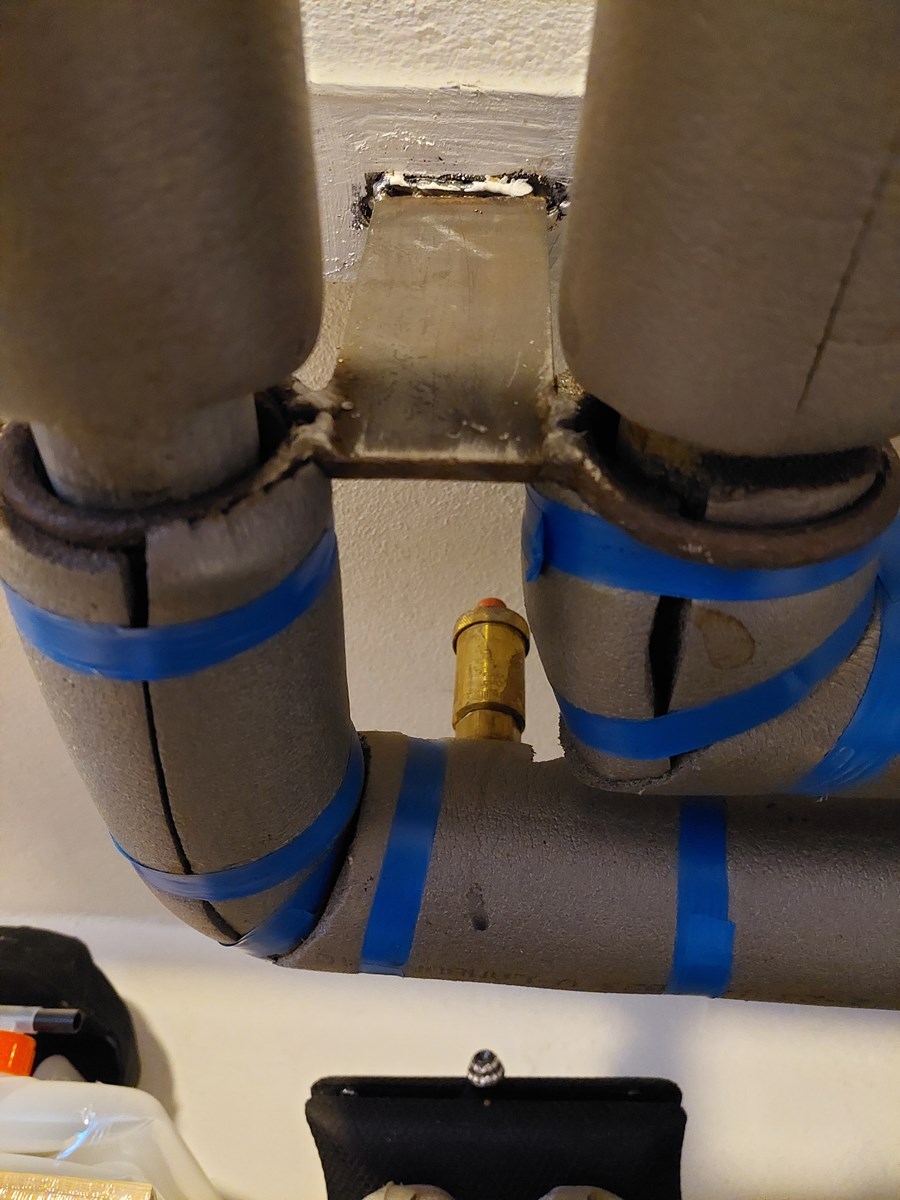

Problemet opstår i at man har valgt at hænge rørene op i en påsvejst metalring flere steder, så rørene frit kan udvide sig. Det giver bare en være larm og støj i radiatorene. Når de glider på de metalringe.
Er der andet man kan sætte op som rørbæring, som også kan tage varmeudvidelse??
Har du ikke et billede af rørenes ophæng?
Har lige fjerner isolering lidt. Håber det kan ses.
Det ser ud til at der plads til at lægge et stykke gummi mellem røret og ophænget. Prøv det. Der findes rørholdere med gummiindlæg. Dem kunne du prøve, hvis de nuværende er til at skrue af.
Prøvede lige at regne lidt på det. Jern har en udvidelseskoefficiet på 0,012 mm/m/co.
Ved en temperaturændring på 20o udvider de 25 m rør sig (0,012x20x25) 6 mm.
