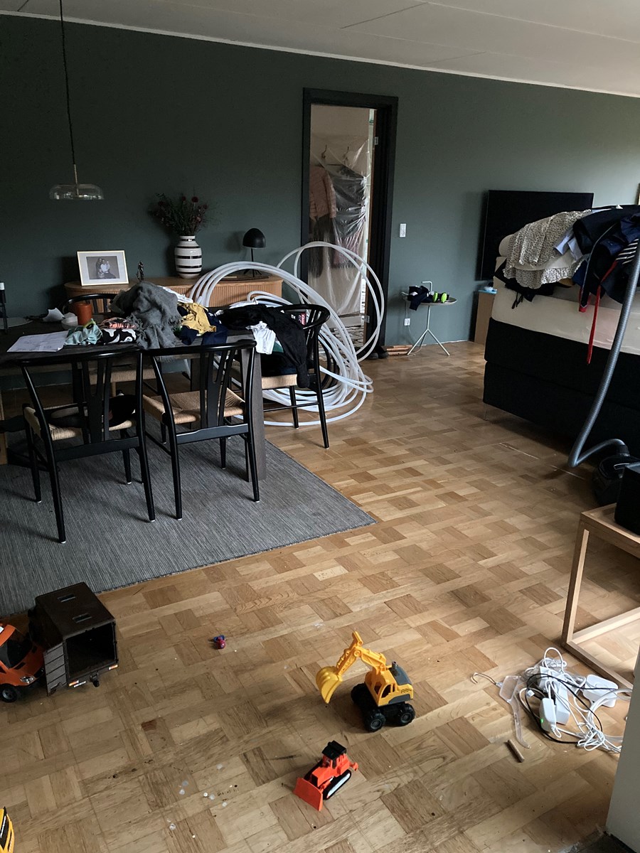

Jeg har vist givet mig selv en udfordring af de større. Skal til at støbe gulvet i soveværelse + vi har lige støbt i badeværelset. Begge rum ligger yderst i huset.
Nu stikker der et bundt varmeslanger op ved siden af rummene. De skal føres under stuegulvet (billedet) som er på strøer ca 8 meter, og derefter igennem nogle tomrør, der er forberedt under gulvet i et rum, der er støbt men som ligger inden bryggers/teknikrum. Især denne sidste del tror jeg bliver svært.
Planen er at save nogle snit i stuegulvet og derefter tage en række brædder op (destruktive angreb er ok her, da stuegulvet skal laves næste år). Derefter forsøge at få gulvvarmeslangerne under strøerne. Men - de er jo super ufleksible at arbejde med.
Overvejer derfor et alternativ: skubbe gulvvarmeslangestumper gennem tomrørene, så jeg har de 4 stykker stikkene ind i stuen, og så samle dem med fittings med de lange ruller, der føres hen og møder dem. Det vil lette det gevaldigt, at jeg ikke både skal føre “rullerne” hen til endevæggen i stuen OG under tomrørene, men blot hen til endevæggen. Håber det giver mening, ellers tegner jeg. 😊
Så spørgsmålet er - er det en rigtig dårlig idé at lave en lille “mellemstation” med samlinger af gulvvarmeslanger for at lette arbejdet? Selvfølgelig fuldt tilgængeligt under fx en inspektionslem indbygget i gulvhøjde på væggen (som er hulrum mellem gips). Der skal stå et skab foran.

Hvis stuegulvet alligevel skal laves om, er det nemmeste vel bare at skære strøer over også og så samle dem igen med nogle lasker på siderne og til sidst lægge/lime gulvet på igen eller noget plade hvis gulvet ikke rigtig kan passe i igen.
Ellers, hvis ikke det bliver alt for træls at have, kunne du bare føre dem midlertidigt hen over loft?
Bare husk at når slangerne skal kobles skal de nok være 20-30 cm for lange, da de jo skal ned i flamingoen inde i stuen.
Du kan godt lave en “mellemstation”. Du vil dog have noget mere besvær med at få luft ud af slangerne, især hvis slangerullerne står lodret. Hvis du kan have slangerullerne liggende vandret mens du “lufter ud”, vil det blive noget lettere.

Jeg kunne godt finde på at skære strøerne over, og så se om slangerne kan lirkes gennem tomrørene.
Du behøver jo ikke at have hele slangerullen. Du kan afkorte det så du kun har det stykke der skal bruges.
Hvis der lidt lunt i rummene synes jeg nu ikke de rør er så vanskelige at arbejde med. Især hvis man er 2  personer til at styre det.
Jeg ville hellere tage en del besvær end at lave et system hvor man i fremtiden får problemer med udluftning.

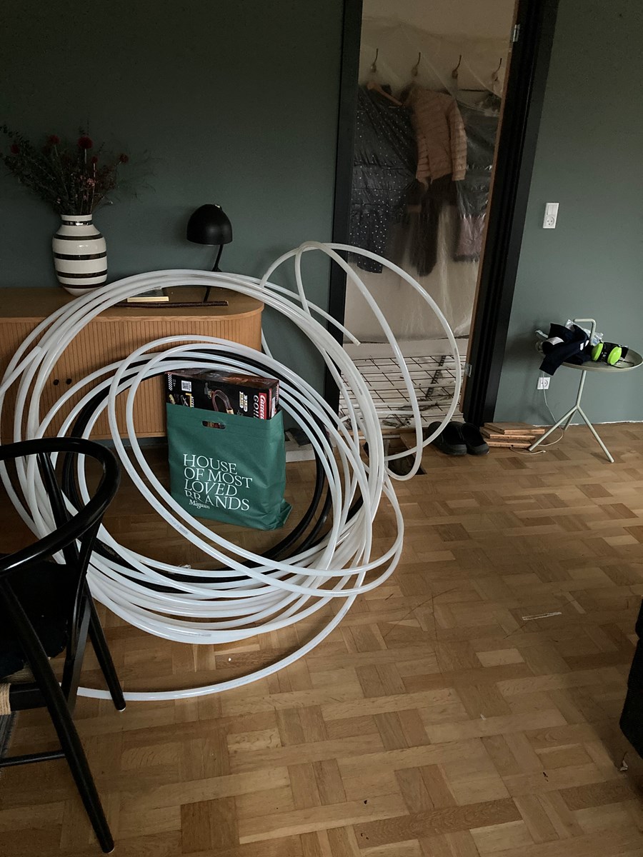

Rullen ER afkortet på billederne. Der er ca 14 meter frem og 14 meter retur tilbage, og det er afstanden +- til shunt. 😊
Vi voldtager strøer mv og ser, om vi kan klare det.
