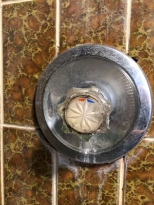

Jeg har forsøgt at banke det af med hammer og mejsel og kan konstatere, at de har brugt letpuds. Det er virkelig nemt at banke af, uden at skade klinkerne overhovedet. fjernede den ene side på en time, uden problemer og det slør der sidder tilbage falder let af - og efterlader en helt glat, men grim 70'er klinke. Så der slap jeg med skrækken. Det betyder at jeg kan gå i gang med microcement i kabinen, hvilket bliver spændende... Mangler blot noget VVS arbejde, så jeg kan skifte mine Damixa 70'er batterier ud med noget mere moderne. Håber ikke det koster spidsen af en jetjager ;-)

men har denne :-(
Der skal foretages noget indgreb.
Har fået en pris på at udskifte min Damixa serie 42, så rørene i kabinevæggen får to udtag. 6000-8000,- uden re-etablering af hullet. Er det en fair pris?
Ja det kan nok ikke være meget billigere. Men du skal nok have delene skilt ad og hugget meget god plads i væggen inden vvs kommer, Det er nok den del der koster mest arbejdsløn.
