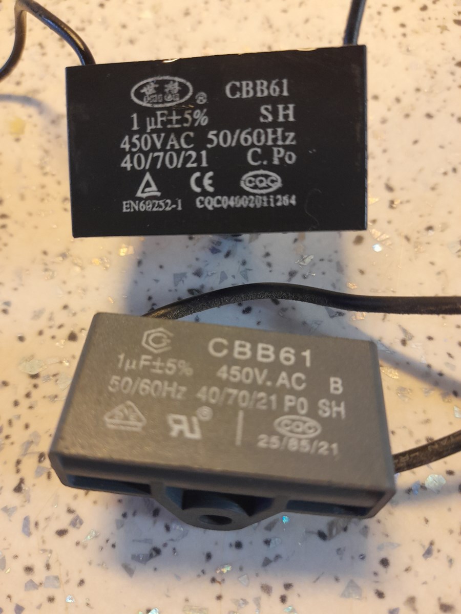

Hvilken spænding er din kondensator mærket med? Hvad står der ellers på kondensatoren?
Hej  Fabrin indsætter lige et billede

Hej Fabrin og tak for svar. Det var den nederste grå som gik denne gang.

Hej igen. Det ser ud som om jeg har rodet i det. Jeg troede at jeg havde smidt den dårlige fra sidst ud så den skulle mangle i samlingen. Men de er der alle så jeg kan faktisk ikke se hvilken som jeg skiftede sidst,

Jeg var interesseret i om der stod MP ud over 450V. Mærkningen med MP er metalliseret papir, som kan være selvhelende.
