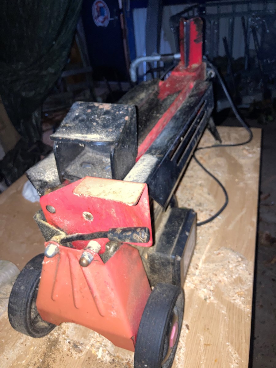

Har en brændekløver som pludselig smækker sikringen i tavlen. Den begynder at starte op når man aktivere knappen, men kommer ikke i fulde omdrejninger før den smækker sikringen. Den har kørt i årevis og i timevis uden problem .
Hvad kan det skyldes ?
Mange tak

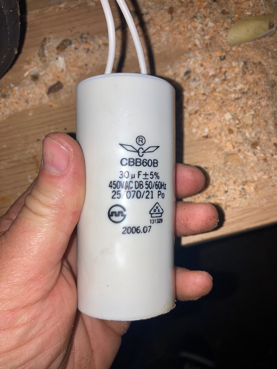

Prøv at skifte kondensatoren (den hvide dims du har i hånden).
Frank Chr. skrev den 03-11-2022 16:55:33
Ja, eller prøv at forbinde kondensatoren over et standard 230 v stik, monter det/den i stikdåse.
Tænd og sluk et antal gange med lidt tid imellem.
Smækker det ikke sikringen tror jeg kondensatoren er ok.
Og så skal du lede efter noget der har med stigende omdrejninger at gøre. Kan være alt mellem mekanisk og elektrisk. Begge inklusive.
Har prøvet med en anden kondensator, desværre med samme udfald .. sikringen springer 😡
Mik1971 skrev den 03-11-2022 17:59:00

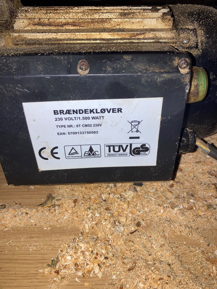

 Så kan det næsten kun være fordi der enten er tilsluttet for mange apparater til sikringsgruppen, eller fordi der er en kortslutning i brændekløveren.  Ps. Kan godt se at brændekløveren kun er på 500 watt.
