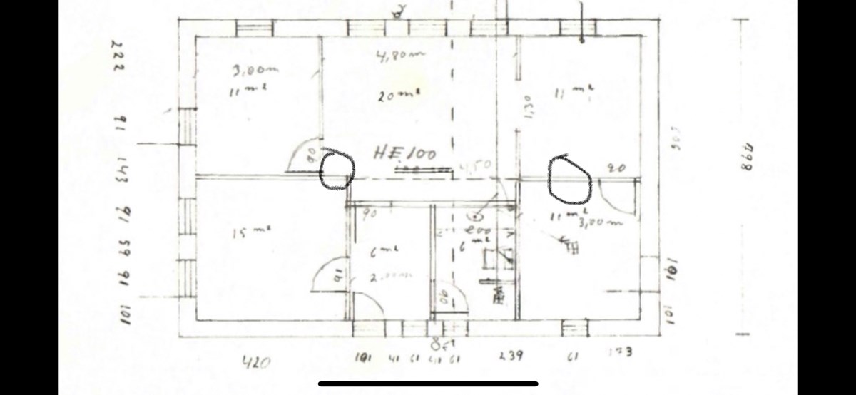

Hej.
Skal have lavet 2 dørhuller.
Men væggene er bærende. væggene er lavet af gasbeton eller lignende og er 10cm tykke. Er det bare at rille hul til en bærende gasbeton overligger og gå i krig?
Der er 1 sal ovenpå.
Jeg ville sætte støttestolper under loftet til den ene side. Det kan være med "soldater" eller reglar der presses ind.
Hvis man lægger en regler op imod loftet fordeles trykket.
Det er især ved en bærende HE bjælke at du kommer til at svække det midlertidig.
