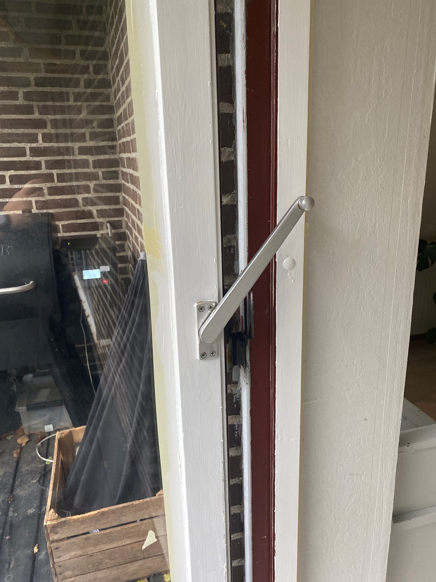

Min hæve-sænke skydedør fra en anden tidsalder vil ikke længe hæve og sænke ordentligt. Den går på i bunden, men det er samtidig også som om håndtaget åbner lidt for meget op og ikke kan komme helt ned i bunden. Hvad kan jeg mon gøre?
Det lyder som om de mekaniske dele er slidt og måske bør skiftes.
På nogle af de gamle modeller er der et dæk-beslag i bunden der skal skrues af, bagved er der en eller flere skruer der kan justere løftehøjden, men hvis det hele er slidt så det ikke længere er inden for tolerance så er det op ad bakke.
Ny beslåning (hvis det kan skaffes) koster det blege ift udskiftning af døren, isoleringsevne og tæthed taget i betragtning.
