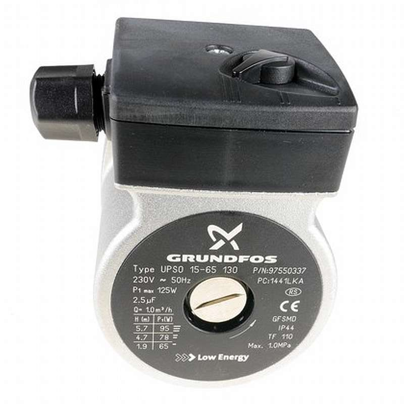

Det tager pumpen på ingen måde skade af, det er mere hvis den er stoppen i længere perioder, eks hele sommeren, så kan det godt ske den skal "hjælpes" i gang.
Tak for hjælpen je_ns👍. Af ren nysgerrighed, hvordan hjælper man sådan en pumpe igang, hvis den har været slået fra en hel sommer og ikke vil virke? Kunne jo ske jeg kom ud for det.
I de gammeldags pumper sad der en stor blank kærvskrue, som man kunne skrue ud, så kunne man med en lille kærv skruetrækker få fat på motorakslen og hjælpe den igang.
Ved ikke om muligheden er der på de moderne sparepumper?
