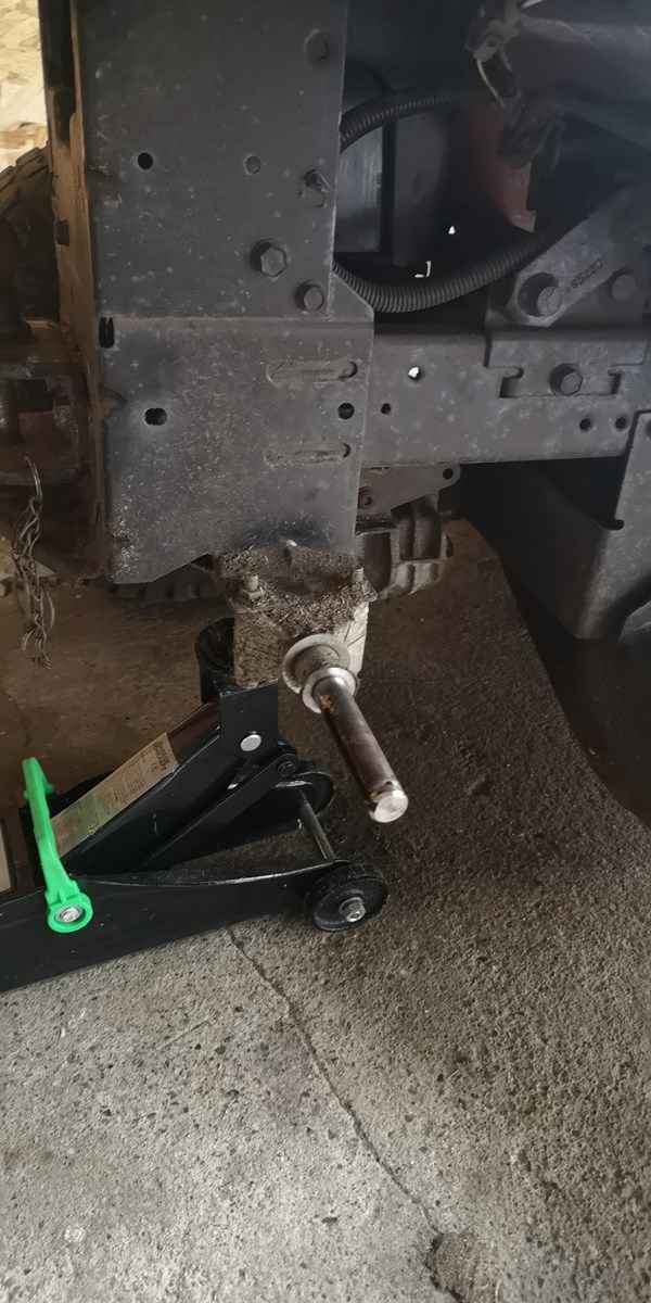

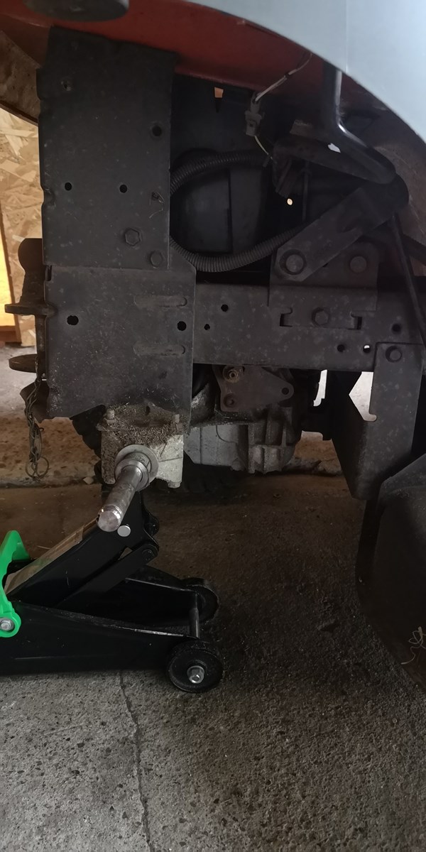

Jeg har haft baghjulet af på havetraktoren, da den skulle have nyt dæk.
Efter at det er kommet på igen, vil traktoren ikke køre. Den kan godt starte og klipperen virker også fint. Men det er ingen fremdrift på traktoren. Jeg kan høre motoren stige i omdrejninger, når jeg trykker håndtaget frem til mere fast, men det når aldrig frem til hjulene.
Nogle idéer til hvad det kan være?

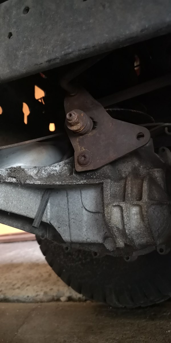

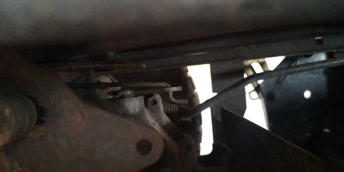

Du er nok komme til at slå "håndtaget" over så der kan skubbes med maskine, det plejer at være sådan et af ca 4 mm rundjern, der sidder i et "nøglehul" så opføre den sig akkurat sådan, går ud fra den har hydrostatisk fremdrift.
Det sidder her...
Hej.
Det gjorde ingen forskel.
